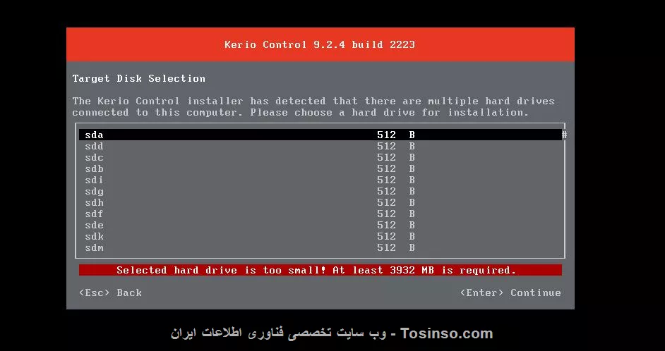

باعرض سلام و خسته نباشید خدمت همگی دوستان عزیز
من تازه عضو این سایت شدم
و یک سوال داشتم درباره کریو کنترل
من الان کریو رو روی ماشین مجازی نصب کردم و حالا میگ باید یک هارددیسک انتخاب کنی
من نمیفهمم الان باید چکارکنم
تشکر

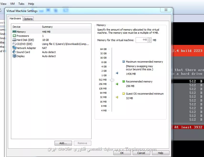

هنگام ساخت ماشین مجازی برای کریو کنترل چند گیگ به هارد دیسک اختصاص دادید ؟
پاسخ در 1396/12/25 توسط
18 گیگ خیلی زیاده براش گر چه بصورت مجازی هست و چندان فرقی نداره ولی شما 10 گیگ هم بدید از سرشم زیاده ...
دقت کنید باید SCSI باشه نه IDE ، شما IDE انتخاب کردید اگه دقت کنید ...
برای انختخاب هارددیسک کریو کنترل 18گیگ انتخاب کردم دوست عزیزم

سیستم عامل رو Other linux 3.x kernel 64-bit انتخاب کنید.
یدونه هارد دیسک به ظرفیت 8 یا 10 گیگ از نوع SCSI بهش اختصاص بدید.
حافظه RAM هم یک 512 یا 1 گیگ بهش بدید براش خیلیه ...

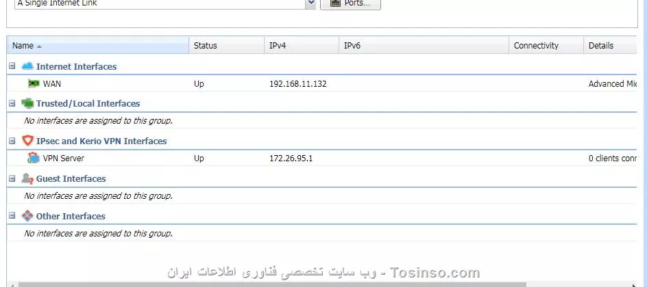

من الان اینجا یک اینترفیس کم دارم
چکارکنم الان دقیقا؟؟؟
ازداخل کریو ک تو ماشین مجازی هم هس زدم ولی وازم اینترفیس اظافه نشد
فک نکنم بتونید تغییرش بدید ، ماشین مجازی رو پاک کنید و دوباره نصب کنید.
