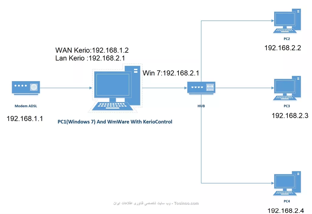

با سلام ، من یک سیستم با ویندوز 7 دارم که این سیستم 2 تا کارت شبکه داره.روی این سیستم vmware نصب کردم.روی وی ام ور،کریو نصب کردم.حال میخواهم مودم adsl را به کریو متصل کنم.و یک شبکه را از کریو به ویندوزم بدم.آیا با دو تا کارت شبکه امکان دارد.یا باید سه تا کارت شبکه داشته باشم.یا اینکه با کارت شبکه داخل خود وی ام ویر درست میشود؟
- اصلا همچین چیزی قابل انجام هست؟
- اگر آره چطور باید به نتورک های vmware و سیستم ای پی بدهم.
- چون بودجه خرید یک سیستم که فقط روی آن کریو راه اندازی شود را نداریم.
ممنون اگر راهنمایی بفرمایید.

دوست عزیز شما باید روی سیستم 2تا کارت شبکه فیزیکی بگذارین و کارهای زیر رو انجام بدین
1- برای vmware و کریو 3 تا کارت شبکه تعریف کنید
2- یکی از اونها رو با کارت شبکه فیزیکی اول بریج کن و وصل کنید به مودم
3-یکی دیگه رو هم بریج کنید و وصل کنید به سوئیچ شبکه داخلی
4-یکی دیگه رو روی host only بگذارین تا بتونید به همون سیستمی که روی اون vmware و کریو رو نصب کردین اینترنت بدین

بله این کار امکان پذیره.
یه کارت شبکه Bridge و یه کارت شبکه از نوع Host only به کریو متصل کنید.
