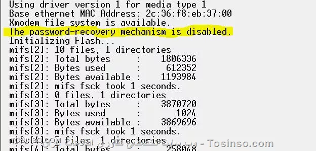

سلام با چه دستوری میتمونم بفهمم یا ببینم که password recovery رو جلوشو گرفتن یا غیرفعالش کردن .اگه این کارو کرده باشن از چه روش دیگه ای میتونم پسورد ریکاوری رو انجام بدم

کابل کنسول بهش بزنید و دستگاه رو خاموش روشن کنید در حین boot شدن اگه عبارت PASSWORD RECOVERY FUNCTIONALITY IS DISABLED رو نشون داد یعنی این قابلیت غیرفعاله
کابل کنسول بهش بزنید و دستگاه رو خاموش روشن کنید در حین boot شدن اگه عبارت PASSWORD RECOVERY FUNCTIONALITY IS DISABLED رو نشون داد یعنی این قابلیت فعاله
||https://network.tosinso.com/files/get/01a5e867-e2d4-4850-b6d5-52f3be17d126||
