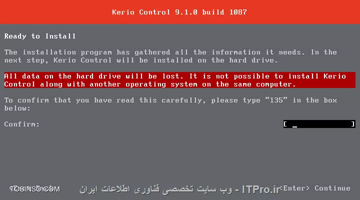

من از Esxi استفاده میکنم و همین الان 5تا ویندوز سرور دارم که به خوبی کار میکنند. اگر بخوام کریو نصب کنم اونارو با توجه به اخطاری که در زمان نصب مطابق شکل میده پاک میکنه؟

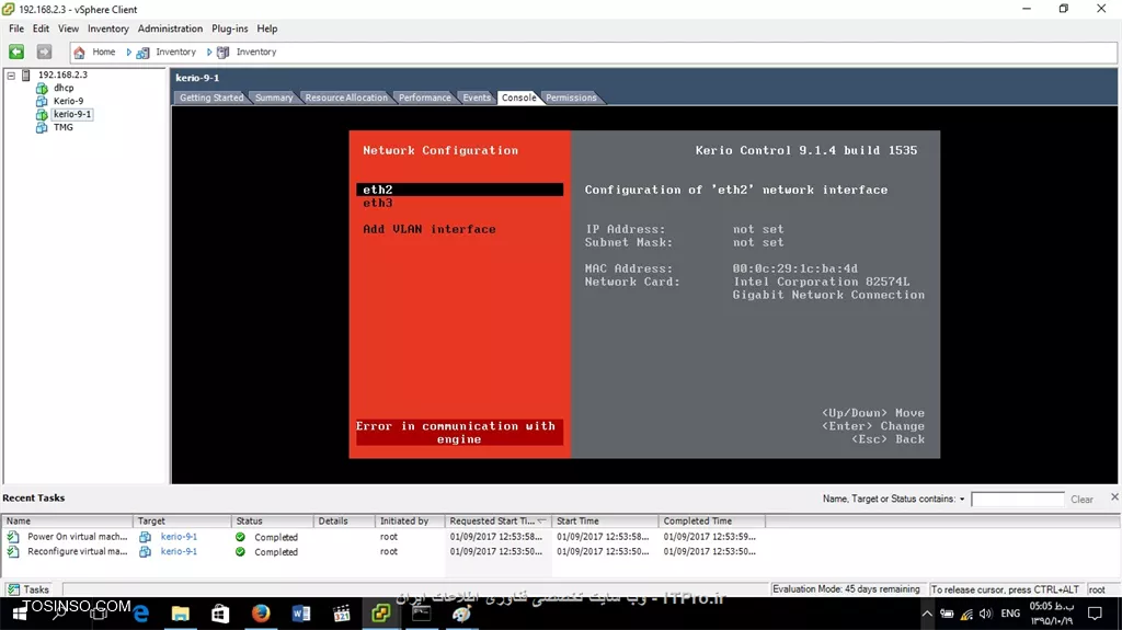

من میخوام روی esxi ورژن ۶ کریو رو نصب کنم با این نسخه Kerio-CONTROL-9.1.4-1535-Licsence-WebFilter
اما وقتی نصب میکنم یا هنگ میکنه یا این پیغام ها رو میده
خطا در نصب کریو
خطا در پیکربندی کریو
خطا در راه اندازی کریو

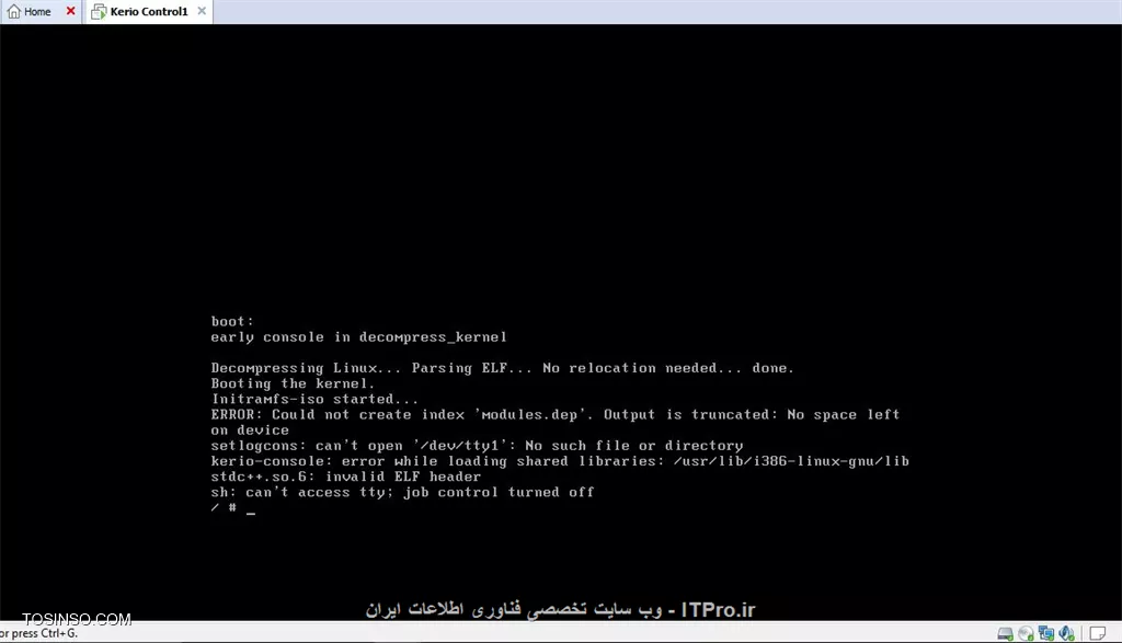

خطا در نصب kerio control
دوستان سلام.من زمان نصب kerio control در ماشین مجازی این خطا رو بهم نشون میده.فایل ISO را معرفی میکنم ولی بعدش این خطا رو میبینم.ممنون میشم کمکم کنید

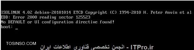

فایل iso. کریو را به ویرچوال ماشین شناسانده ام ، اما بعد از استارت برای نصب با پیام زیر مواجه میشم علت از جیست؟

پاسخ در 1393/02/03 توسط
نه فقط اون فضایی را که به عنوان هارد برای کریو در نظر گرفته فرمت می کنه
