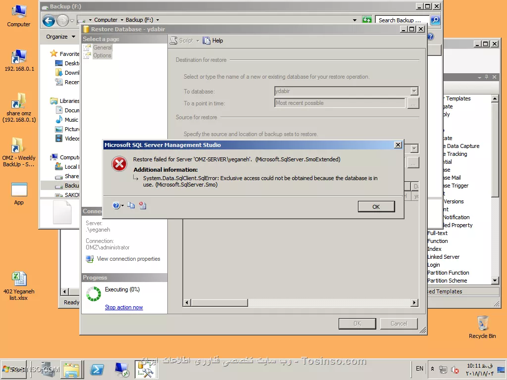

سلام بر همه اساتید
با توجه به خطا در برنامه اتوماسیون اداری جهت بازگردانی بک آپ اقدام کردم ولی متاسفانه با خطا مواجه میشم
متن خطا access could not be obtained because the database is in use
sql server 2008r2
ممنون میشم هرچه زودتر راهنمایی کنید چون ثبت نامه ها در شرکت با اختلال مواجه شده و نیاز به راه اندازی سریع هست.

برید به منوی Options و تیک های Overwrite رو بزنید.

لینک زیر رو ببینید :
http://sathiya.co.uk/system-data-sqlclient-sqlerror-exclusive-access-could-not-be-obtained-because-the-database-is-in-use/

دوست عزیز این پیغام داره میگه که چون بانک اطلاعاتی شما داره استفاده میشه و کار میکنه ، نمیتونه بازگردانی کنه
اگر نرم افزاری برای استفاده از این بانک نصب کردین، نرم افزار رو ببندین و بعد تست کنید
یک بار هم سرور رو ریبوت کنید و مجدد تست کنید
