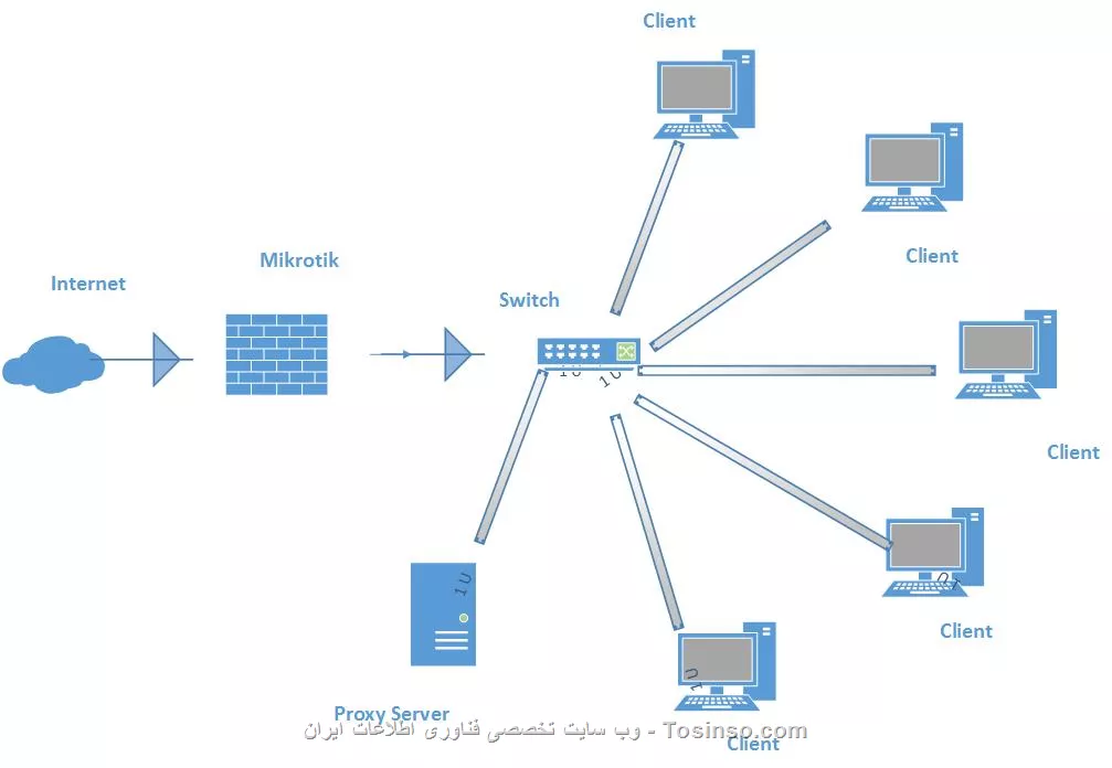

میشه یه نقشه از سناریویی که میخواین داشته باشین رو بکشین و اینجا ارسال کنید ؟ اینطوری بهتر میتونیم راهنماییتون کنیم .

من نمی خوام اینترنت رو مستقیم به کریو بدم در واقع اینترنت از سمت میکروتیک باید وارد کریو بشه.

Diagram
با تشکر از شما
یکم نا مرتب شد ولی فکر می کنم منظورم رو نشون بده.
در حال حاضر در اون قسمت Proxy server نرم افزار CCProxy داره کار می کنه.
پاسخ در 1397/02/08 توسط
