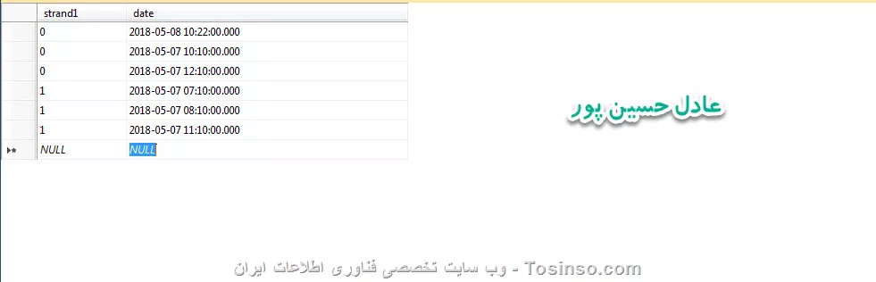

من میخوام تو هر محدوده رکوردهایی که داری ستون اول یکسان هستند(مثلا در عکسی که بنده گذاشتم سه تا صفر اول و سه تا یک بعدی و سه تا صفر بعدی و سه تا یک بعدی که در کل میشه چهار دسته )کوچکترین تایم رو بگیره(در این صورت ما 4 تا رکورد باید داشته باشیم در انتهای کار).

ابتدا یه جدول ایجاد کردم که یه ستونش نوع int و یه ستونش نوع datetime باشه مثل عکس پایین :

بعد با group by ستون اول رو دسته بندی می کنیم و بعد با order by کمترین مقدار از اون ستون و انتخاب می کنیم اینم کوئری و نتیجه کوئری :
