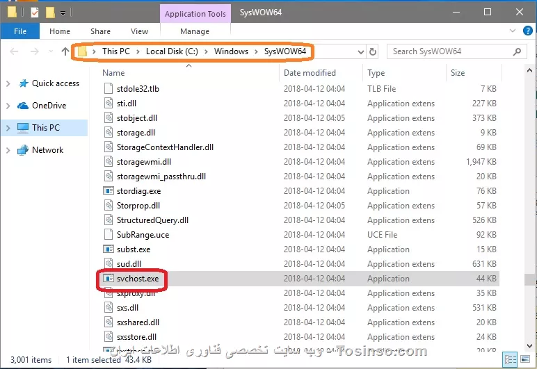

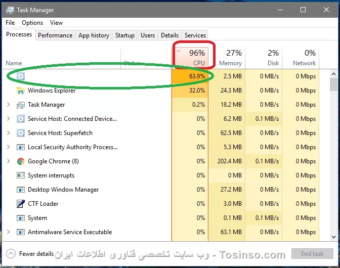

سلام دوستان. متشکرم از کمک ها تون اما هنوز مشکلم حل شده با آنتی ویروس Kaspersky Rescue Disk و آنتی ویروس خود ویندوز و نرم افزار Malwarebytes سیستم رو چک کردم ، اما Cpu و فن سیستم همچنان با تمام قدرت کار میکنه، اما تازه فهمیدم داخل task manager یک فایل هست که از همه بیشتر از cpu استفاده میکنه و هیچ اسمی هم نداره ، وقتی میبندمش یک صفحه آبی رنگ میاد و سیستم ریستارت میشه وقتی روی این فایل راست کلیک میکنم و به محل فایل میرم به یک فایلی به نام svchost.exe میرسم ، ولی نمیدونم باید چکار کنم. اگه عکس های زیر رو ببینید خودتون متوجه میشید.

پس احتمالا چاره ای جز نصب ویندوز نخواهید داشت
یک نکته دیگه رو هم تست کنید (شاید ویروسها جایی از فایلهای ویندوز رو خراب کرده باشن)
دستور زیر رو در cmd با حالت ادمین بزنید و صبر کنید تا کارش تمام بشه و ریبوت کنید و مجدد تست کنید
sfc /scannow
