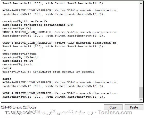

پیام Native VLAN Mismatch در تنظیمات VLAN سیسکو
سلام وقت بخیر دوستان ، من توی کانفیگ هام به این مورد بر خوردم دلیلش چی هست

VLAN یک همون Native VLAN هست در همه سوئیچ ها پیش فرض وجود داره که اگه یک سوئیچ بسته هایی بصورت Tag نخورده دریافت کنه (منظور بسته هایی که در آنها پارامتر VLAN ID مشخص نیست) اون سوئیچ طبق قائده ای که در Switching وجود داره، اون بسته ها رو به VLAN 1 یا Native VLAN تحویل می ده .

کشف علت جناب آقای قنبری به نظر درست تر میاد.شما native vlan ها رو باید در تمام شبکه یکسان تعریف کنید.تغییر native روی یک سوئیچ نمی تونه مشکلات رو حل کنه. احتمالا native vlan شما همان vlan 300 هست ولی در سوئیچ مقابل که این سوئیچ با پورت های 11 و 12 به آن وصل هستند vlan1 هست.
پاسخ در 1397/02/17 توسط

خوب مشخصه شما در این سوئیچ که عکس فرستادین VLAN 300 رو تعریف کردین و اینترفیس های 11 و 12 رو عضو این VLAN کردین ولی طرف مقابل اینترفیس های متصل در VLAN 1 قرار دارند.

این لاگ زمانی ظاهر میشه که شما یک ترانک بین دو سوئیچ تعریف کنید و native vlan در سمت مشابه هم تعریف نشده باشه

پورت 11 و 12 شما به شبکه ای متصل است که وی لن آی دی متفاوتی دارند.
مثلا شما تعریف کرده اید که پورت 11 روی vlan id 101 باشد ولی این پورت به سویچی متصل است که روی vlan id 120 است.
باید هر دو در یک وی لن باشند.
