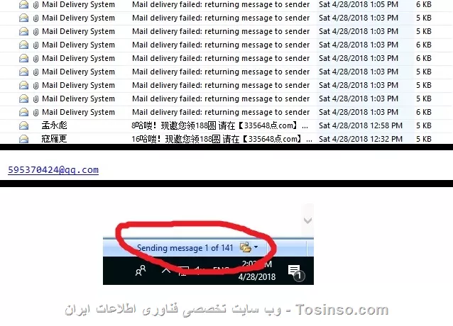

بنده اخیرا با مشکلی مواجه شدم که، از سمت سرور میل qq.com@ ایمیل هایی تحت عناوین تایپ شده چینی و Delivery system دریافت میکنم.
فک میکنم ایمیل ها به صورت رندوم از یک ربات ارسال میشوند چون به صورت : number@qq.com میباشند.
و در ضمن هنگام ارسال ایمیل در اوتلوک، در قسمت send اعلام میکند که شما در حال ارسال مثلا 80 ایمیل هستید در صورتی که یک میل به یک نفر دارید ارسال میکنید.
تعداد این ایمیل های دریافتی تا روزی 70 تا 100 تا هم میرسه.
شرکت ارئه دهنده میل سرور هم ابراز بی اطلاعی میکنه و فقط گفته که پسوردهاتون رو عوض کنید.
شرکت ارائه دهنده آنتی ویروس هم گفته این مشکل از سمت ما نیست.
آیا attack به میل سرور ما زده اند؟
آیا احتمال ویروسی شدن هست؟
خطرناکه؟
لطفا اگه اطلاعاتی در این زمینه دارید کمک کنید.

دارند از سمت شما میل ارسال میکنند. حالا یا از میل شما دسترسی دارند یا ویروسی شدید یا هرچیز دیگه.
qq.com یک میل سرور چینی هست. این پیام هایی هم که دریافت میکنید به این معنیه که به یوزرهایی از این میل سرور قصد ارسال میل داشتید که وجود خارجی ندارند و میگه که ارسال ایمیل با خطا مواجه شده.
از لحاظ خطرناک بودن هم اگر دسترسی به سرور شما داشته باشند بله خطرناکه.
÷پسورتونو عوض کنید.
÷سیستم رو اسکن کنید.
اگر میل سرور سازمانی دارید حتما به ادمین شبکه اطلاع بدید.
پاسخ در 1397/02/22 توسط
خیلی ساده ، شما خودتون ویروسی شدید و دارید اسپم میزنید ، این ایمیل ها هم که میگیرید برگشت اسپم خودتونه !

یه نگاه به send box تون بندازین ببینید چند تا ایمل توش هست که شما نفرستادید...

ممکنه سیستم هاتون الوده شده باشه که هرچقدر هم پسورد عوض کنید تا زمانی که سیستم دارای ویروسه فایده ای نداره.
البته این امر هم امکانپذیره که به وسیله outlook شما persiste کرده باشند.
باید لاگ هاتون بررسی بشه و سیستم هاتون چک بشه.
اگر مدیر امنیت دارید ازش بخواید بررسی کنه یا از یه متخصص امنیت بخواید مشکلتونو حل کنه.

چیزی که تو عکس خودتون واضحه اینه که الان داره 141 ایمیل ارسال میکنه !
حالا چه لاگش بمونه چه نه ! چه مسئول سرور آنتی ویروستون قوبل کنه چه نه !
یه راه هم دارید که برید میل سرور رو چک کنید ببینید از سمت شما ایمیل نا خواسته ای رفته یا نه ؟
