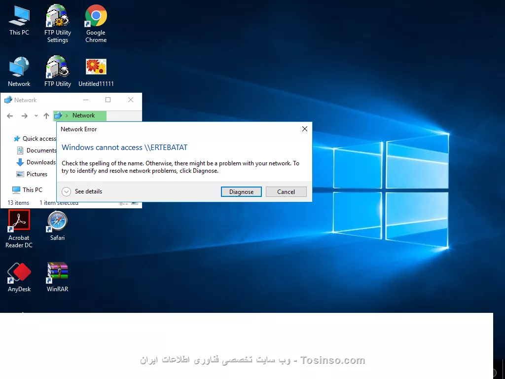

دو: در قسمت نتوورک در یک شبکه ایی تمام کامپیوتر ها را نشان نمیدهد - یا وقتی نشان میدهد این ارورو نشان میدهد:

اون خطا هم که موقع کلبک روی نام کامپیوتر ئ در قسمت نتورک میده و عکسش رو گذاشتی واسه اینه که توی قسمت network and sharing center توی قسمت change advance network setting قسمتهای network discovery رو turn on نکردی
