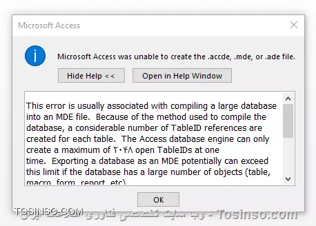

در برنامه ماکروسافت اکسس دیتابیسی ساخته شده و قبل از Split کردن دیتابیس به راحتی با فرمت ACCDE خروجی داده میشد ولی بعد از Split کردن دیتابیس با خطای
||https://tosinso.com/files/get/ab8a9780-16c1-4a6f-a4e5-4467afaa8594||
با متن
<text>
This error is usually associated with compiling a large database into an MDE file.  Because of the method used to compile the database, a considerable number of TableID references are created for each table.  The Access database engine can only create a maximum of 2048 open TableIDs at one time.  Exporting a database as an MDE potentially can exceed this limit if the database has a large number of objects (table, macro, form, report, etc).
There is no accurate method to estimate the number of TableIDs the Access database engine uses during the process of compiling a database as an MDE.  However, each VBA module and each form uses one TableID, as a result, if the database has 500 forms, and each form's HasModule property is set to Yes, as many as 1,000 TableIDs are used.
<text>
نمیش داده میشود لطفا راهنمای کنید که به چه صورت باید این خطا رو برطرف کرد .
تشکر
با متن
تشکر

مشکل برطرف شد .
راه حل : خطای دریکی از ماژول ها ایجاد شده بود که بعد از split کردن دیتابیس اضافه شده بود .
این خطا در دزمان کامپایل کردن دیتابیس تشخیص داده نمیشد و صرفا باید در محیط vba یک بار کامپایل انجام میشد تا خطای موجود در کد نویسی ها برسی میشد .
نتیجه : بعد از کامپایل کردن در محیط کد نویسی و برطرف کردن خطا برنامه به راحتی با فرمت accde خروجی دریافت کردم .
