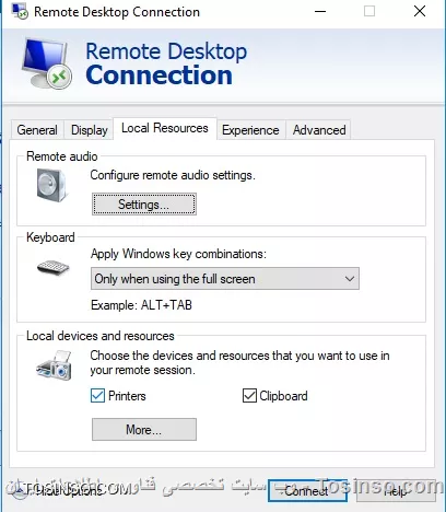

ابتدا باید از این قسمت در تنظیمات ریموت کلاینت تیک مربوط به پرینتر رو حتما زده باشید.
||https://network.tosinso.com/files/get/48a7f3f8-2784-4352-94e0-326a4c5c951d||
در این صورت پرینتر کلاینت در سرور به صورت Redirected نشان داده خواهد شد و می تونید با انتخاب اون پرینتر پرینت های خود را از روی کلاینت بگیرید

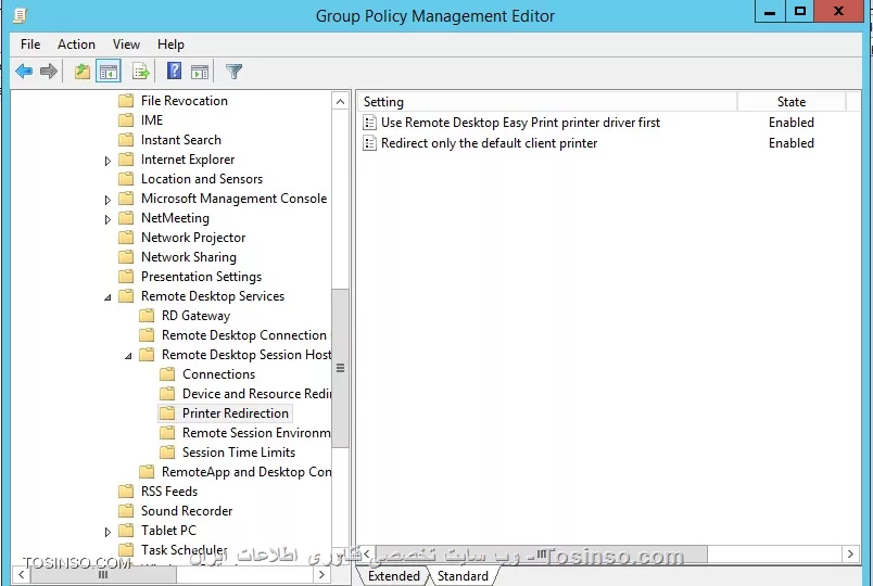

توی گروپ پالیبی این مسیر رو لطفا دنبال کنید
User configuration ->Policies -> administrative Template -> windows component ->Remote Desktop Service -> Remote desktop Session Host -> Printer Redirected
و این دو قسمت رو Enable کنید و گروپ پالیسی رو روی سرور آپدیت کنید

||https://network.tosinso.com/files/get/449722ee-d7ce-4762-a68d-8497cdbe0076||

اگه امنیت بیشتر میخواید یه میکروتیک بخرید و روش VPN سرور راه اندازی کنید و کلاینت ها ابتدا VPN بزنن بعد به سرور Remote Desktop بزنن . وقتی کلاینت ریموت دسکتاپ زد میتونه از طریق قسمت Local devices and resources موجود در تب Local Resources برنامه Remote Desktop ویندوز با زدن تیک Printers پرینتر ها رو داخل سرور استفاده کنه و پرینت بگیره .
