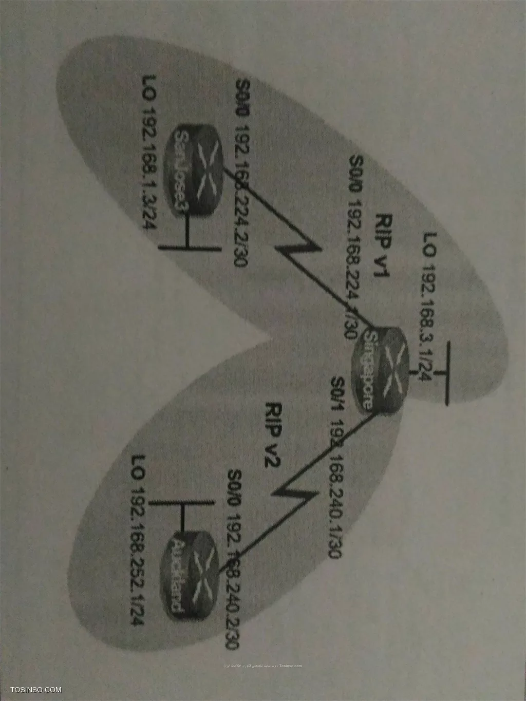

Rip v 1 & 2 در کنار هم ؟
ایا امکان داره rip v1 &2 را کنار هم راه اندازی کرد ؟

به صورت پیش فرض وقتی ورژن RIP تعیین نشه روتر برای ارسال بسته های RIP از ورژن 1 استفاده می کنه و برای دریافت بسته های RIP هم از ورژن 1 و هم ورژن 2 دریافت میکنه.
اگه شکل سناریو بگم برای اینکه بتونید هر دو ورژن رو داشته باشین دو تا راه حل هست:
1) در همه روترها RIP رو کانفیک بشه بدون مشخص کردن ورژن در این صورت با توجه به تعریف بالا عملا روترها به حالت ورژن 1 باهم کار می کنند.
2) اگه برای روتر San Jose فقط ورژن 1 کانفیک کردید و برای روتر Auckland فقط ورژن 2 در این صورت برای روتر San Jose فقط همسایه های که بصورت ورژن 1 یا بدون ورژن کانفیگ شدن قابل درک خواهد بود و برای روتر Auckland نیز فقط روترهای همسایه که ورژن 2 کانفیک شده قابل فهم هست بنابراین برای این که این دو روتر بتونند با روتر Singapore همسایگی ایجاد کنند باید این روتر جوری کانفیگ بشه که هر دوی اینها رو بتونه ساپورت کنه. در روتر Singapore بدون وارد کردن ورژن، روتینگ RIP رو ایجاد می کنید با این کار یک مشکل باقی می مونه اونم اینکه روتر Auckland بصورت ورژن 2 کانفیگ شده و نمی تونه با روتر Singapore همسایگی ایجاد کنه چون روتر Singapore ارسال بسته های RIP رو به حالت ورژن 1 انجام می ده درصورتی که روتر Auckland می تونه بسته های ورژن 2 رو دریافت کنه. نهایتا در روتر Singapore اینترفیس ای که به سمت روتر Auckland هست باید طوری تنظیم بشه که بسته های به حالت ورژن 2 فرستاده بشن دستور زیر در روتر Singapore به این شکل هست:
Router_Singapore(config)#interface serial 0/1
Router_Singapore(config-if)#ip rip send version 2

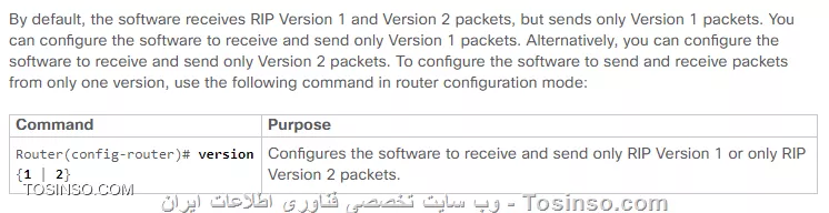

تصویر زیر توضیحات مربوط به سایت سیسکو:
RIP
در ضمن در صورت وجود RIP v2 که قابلیت های بیشتری نسبت به ورژن 1 دارد لزومی به استفاده از ورژن 1 نیست مگر در سناریوهای خاص.
