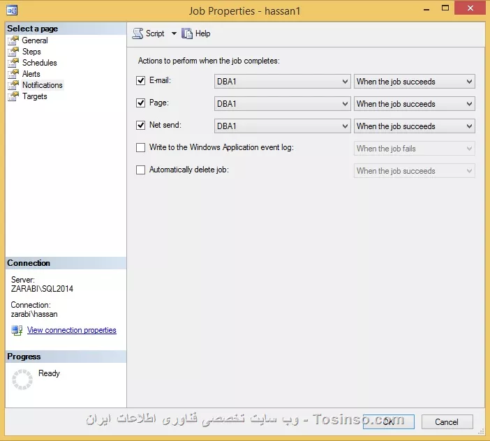

من یک JOB باز کردم و در عکس زیر که مربوط به Job می باشد گزینه های page و net send را نمی دانم چه کاری انجام می دهند؟
ممنون می شوم راهنمایی کنید

سلام به شما دوست عزیز
آپشن page یک ایمیل به اپراتور در صورت اتفاق افتادن اکشن مورد نظر می فرسته که در اینجا dba1 به عنوان اپراتور انتخاب شده و اکشن هم موفقیت آمیز بودن جاب هستش.
آپشن net send یک پیام در قالب شبکه به اپراتور در صورت اتفاق افتادن اکشن مورد نظر ارسال می کنه. توضیحات بیشتر
