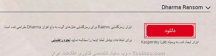

در مواقع گرفتار شدن به باج افزار حتما به سایت No More Ransom مراجعه کنید این پروژه مشترکی هست بین چند کمپانی و پلیس بین الملل که اطلاعات بیشتر رو می تونید از این قسمت بگیرید Nomoreransom Partners
خوشبختانه سایت به زبان های مختلف در دسترس هست از جمله فارسی با وارد شدن به این لینک (به فارسی) The No More Ransom Project
و از قسمت "ابزارهای رمزگشایی" می تونید ابزارهایی برای رمزگشایی رو ببینید که برای باج افزارهایی که تا الان ابزارهایی توسط کمپانی های امنیتی مختلف تولید شده رو ببینید برای شما باج افزار از نوع CrySiS و Dharma هست از تو سایت مانند تصاویر زیر ابزارها موجود هستند از اون ها استفاده کنید
در مواقع گرفتار شدن به باج افزار حتما به سایت |No More Ransom::https://www.nomoreransom.org/| مراجعه کنید این پروژه مشترکی هست بین چند کمپانی و پلیس بین الملل که اطلاعات بیشتر رو می تونید از این قسمت بگیرید |Nomoreransom Partners::https://www.nomoreransom.org/fa/partners.html|
خوشبختانه سایت به زبان های مختلف در دسترس هست از جمله فارسی با وارد شدن به این لینک (به فارسی) |The No More Ransom Project::https://www.nomoreransom.org/fa/index.html|
و از قسمت ابزارهای رمزگشایی می تونید ابزارهایی برای رمزگشایی رو ببینید که برای باج افزارهایی که تا الان ابزارهایی توسط کمپانی های امنیتی مختلف تولید شده رو ببینید برای شما باج افزار از نوع CrySiS و Dharma هست از تو سایت مانند تصاویر زیر ابزارها موجود هستند از اون ها استفاده کنید
||https://security.tosinso.com/files/get/6b3d8e17-2d2f-4b4d-bad4-86ca4fca497d||
||https://security.tosinso.com/files/get/4478b03a-dc79-4f13-8ff6-c5558e72eb5d||
و اگر در مواردی ممکن هست ابزاری یافت نشود یا ابزاری های موجود تاثیر گذار نباشند در این صورت حتما از بخش CRYPTO SHERIFF سایت طبق توضیحاتی گفته شده یک یا دو فایل آلوده شده و موارد گفته شده را پر کنید و ارسال کنید. که اگه بشه کمکی براتون انجام بگیره.
