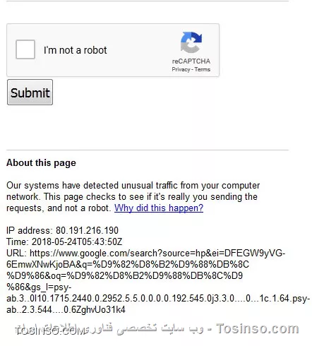

چرا نمی توانم وارد گوگل شوم و جستجو انجام دهم ؟
دوستان وقتی وارد گوگل می شوم و سرچ انجام می دهم این تصویر ظاهر می شود ؟
چیکار باید کنم ؟
اشکال در گوگل

همه مطالبی که دوستان فرمودند صحیح هست . با اجازه دوستان پیشنهاد می کنم اگر خواستید از گوگل استفاده کنید، برای روشنتر شدن مشکلتون با یک بروزر دیگه مثلا اکسپلورر هم تست کنین :
- اگر مشکل همچنان وجود داشت ، شما از وی پی ان یا نرم افزار پروکسی ای استفاده می کنین که ممکنه تعداد زیادی دستگاه رو در محیط وب با آی پی مشابهی نشون بدهد و اگر درصدی از این تعداد در گوگل در حال سرچ باشند ، از سمت گوگل این مورد که یک آی پی اینهمه کار رو هم زمان انجام بده مشکوک جلوه میکنه و این سوال رو زیاد می بینید. پیامی هم که در پایین می بینید به همین نکته تاکید داره.
- اگر مشکل برطرف شده و اینطور که فرمودید الان از هیچ وی پی ان یا فیلتر شکنی استفاده نمی کنید ، تنظیمات پروکسی ای که پیشتر استفاده کردید به احتمال زیاد ، روی فایرفاکس مونده (گاهی پیش میاد) و گاهی با یک بار باز و بسته کردن فایرفاکس رفع میشه و گاهی با یکبار ریستارت.
- در شبکه ای هستید که NAT داره و همه دستگاههای مجموعتون در وب ، یک دستگاه دیده میشن که در این صورت ، برعکس موارد قبلی ، استفاده از وی پی ان مشکل نیست ... دواست ! :)

چند حالت داره:
1- شما از سرویس دهنده ای سرویس دارید که به شما public ip اختصاص نمیده و ip شما و خیلی از کاربران دیگر رو nat میکنه. چوت از یک ip همزمان چندین درخواست میره سمت گوگل شما رو ربات یا حمله در نظر میگیره.
2- از vpn یا فیلتر شکن استفاده میکنید که باز هم چون ip شما nat میشه و با کاربران دیگر مشترک هست باز هم حالت اول پیش میاد.
3- سیستم شما ویروسی است و ترافیک غیرمعمول به گوگل ارسال میکند و باید مطمعن بشه شما ربات نیستید.

سیستم های شما به ویروس DDos آلوده نشده ؟؟؟
شاید این ویروس داره ترافیک مجازی برای گوگل ارسال میکنه

یک بار Cash مرورگرت رو پاک کن دوباره امتحان کن
کش DNS هم پاک کن

ضمن عرض تشکر از تمامی مشارکت کنندگان در این پست .
مشکل بعد از یک روز حل شد .
سپاس از همراهی شما .

اصولا نباید این صفحه ظاهر بشه . یکبار مودم رو خاموش و روشن کنید کنید و تنظیمات مرورگر رو به حالت قبلش برگردونید و CCleaner رو اجرا کنید و هر چی فایل و مخلفات مربوط به مرورگر فایرفاکس هست تیک هاش رو بزنید و سیستم رو پاکسازی کنید . با Chrome یا Chromium هم تست کنید .

فقط آدرس سایتی را بدانم و در در مروگر بزنم وارد سایت میشه اما بخواهم سرچ کنم وارد گوگل نمیشه
دوستان گرامی ضمن عرض تشکر از پست ها و راهنمایی هاتون
با جستجو گر بینگ وارد میشم و می توانم سرچ کنم . گویا فقط با گوگل این مشکل که تصویرش را گزاشتم ظاهر می شود .

دوست عزیز این مشکل زمانی پیش میاد که شما بعد از سرچ زدن مثلا هزاران صفحه از چیزی که شما سرچ کردین رو میایه و شما دارین بین صفحات که آورده به سرعت جابجا میشین و عقب یا جلو میرین و سرور گوگل فکر میکنه شما یک ربات هستین که میخواد حمله ای ddns رو شکل بده و به خاطر همین از شما سئوال میپرسه
صفحات گوگل به نحوی طراحی شده که شما برای هر صفحه ای که در سرچ است و واردش میشین باید یک حداقل زمانی رو در اون صفحه بمونید و مواردی که پیدا کرده رو بررسی کنید .اگر شما سریع صفحه رو عوض کنید این ایراد و مشکل گیش میاد

مهندس کریم پور از وی پی ان استفاده نمی کنم
مرورگرم فایرفاکس هست
تست کردم باز مشکل هست

از چه مرورگری استفاده می کنید ؟
اگه VPN استفاده می کنید قطع کنید و دوباره تست کنید .
Add-on هاتون رو Disable کنید .

من جواب توضیحاتم رو نگرفتم
آیا وقتی صفحات رو با تاخیر هم عوض میکنید . بازم مشکل دارین؟
روی روتر خودتون لودبالانس راه انداختین؟

سلام دوست عزیز این یه نوع سواله که تشخیص بده شما ربات نیستین
بعد از گذاشتن تیک و زدن submit بازم همین صفحه میاد؟

اگر ip شما استاتیک نیست .لازم نبود 24 ساعت صبر کنید . با یک روشن و خاموش کردن مودم ، مشکل حل میشد
