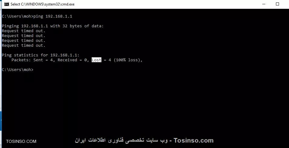

دوست عزیز nmax
شما به جای کلاس زیان انگلیسی گذاشتن یه پینگ ساده بگیرید بعد بگید در علم شبکه وازه ای به نام Lost وجود نداره
دوست عزیز nmax
||https://mikrotik.tosinso.com/files/get/a53c6754-e19c-4718-baf8-3384902e82fc||

خب ویندوز هم مینویسه بسته گم شد چون تو پینگ بسته echo request میفریته جوابشو تو مدت زمان مشخصی دریاف نمی کنه میگه بسته گم شد
به این گم شدن بسته packet loss میگن
ولی از دید ویندوز و برنامه پینگ، بسته گم میشه که بهش میگه packet lost که یه پیغامه که به کاربر نمایش داده میشه
