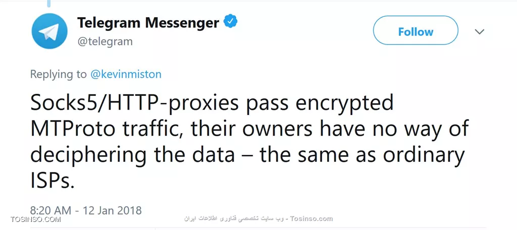

||https://security.tosinso.com/files/get/c4b3effc-5f7f-49c8-94ae-6a633f0d4418||
مشکل اینجاست که تلگرام رسما اعلام کرده که ترافیک های عبوری از سرور های میانی که MTPROTO رو انتقال میدهند ، غیر قابل رمزگشایی برای افراد میانی خواهد بود؛
و در اتصال به سرور های میانی فقط آدرس سرور با یک سیکرت کی تو لینک قابل تشخیص است.

در خصوص MTProto بله میشه اینطور گفت. چون ارتباط به صورت end-to-end encryption هست. دقیقا مثل قضیه CDN ها... اگر خاطرتون باشه تلگرام سرورهای CDN اش رو در ایران هم مستقر کرد و از اونجایی که مطمئن بود چیزی بجز IP بر روی این سرورها قابل دسترسی نیست، مشکلی در این قضیه نمی دید. در این سرورها هم هیچ چیزی بجز IP قابل دسترسی نیست.
