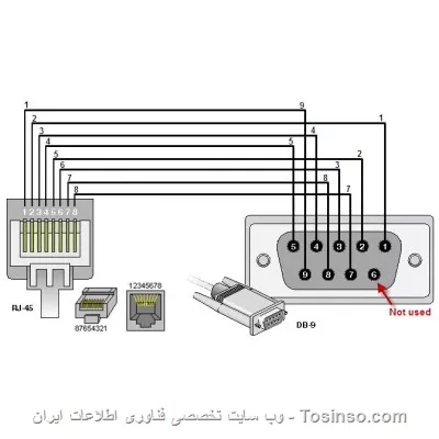

میشه برای اولین بار با کابل شبکه از پورت کنسول سوئیچ سیسکو به پورت شبکه لپ تاپ وصل شد؟
پرسیده شده در 1397/03/09 توسط
خیر دوست عزیز
پورت کنسول شاید در ظاهر شبیه به rj45 باشه ولی در اصل پورت سریال هستش
شما باید به پورت سریال سیستم خودتون و با به usb متصل کنید.
