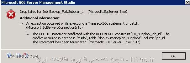

سلام،
من یکسری از jobها رو که میخام حذف کنم نمیتونم و پیغام زیر رو میده و اشاره به یه Forigen Key می کنه ظاهرا که وابستگی دارد و ... ولی اصلا نمیدونم این FK کجا هست که میگه:
مشکل در SQL سرور
ممنون ازتون.

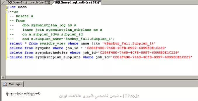

ممنون از راهنماییاتون، با دستورات زیر ابتدا همه‌ی رکوردهای وابسته به job مورد نظر رو حذف و بعد job مورد نظر رو حذف کردم:
||http://dba.tosinso.com/files/get/349cf5d9-186a-46fc-b7c1-035b09ad29b5||
