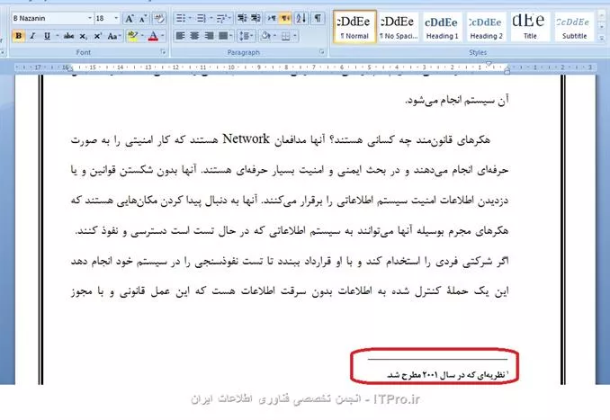

چند روز پیش بود که داشتم روی یک فایل Word که مربوط به رزومه کاری ام بود، کار می کردم که توی یکی از قسمت های اون نیاز به ایجاد پاورقی داشتم. خب خیلی راحت و ساده پاورقی رو ایجاد کردم امّا وقتی که اون رو به حالت فارسی (راست به چپ) در آوردم، متن انتقال پیدا کرد اما خطی که جدا کننده متن اصلی از پاورقی هست حرکتی نداشت و هر کاری هم که کردم نتونستم اون رو جابجا کنم در حالی که توی نسخه های قبلی و قدیمی تر Microsoft Word این مشکل رو نداشتم!
حتی یه پاورقی رو از یکی از فایل های قدیمی Word خودم هم که درست بود، کپی کردم اما مشکل همچنان برقرار بود. چطور می شه این خط رو به سمت راست انتقال داد؟

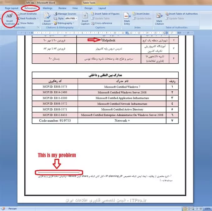

توی عکسی که از مقاله هست شما رفتین توی سربرگ References من Page layout رو میبینم اما Draft یا Web layout رو نمی بینم! می تونی عکس بندازی؟
پاسخ در 1393/03/10 توسط
در همان عکس مراحل شماره گذاری شده اند، در پایین صفحه در Status bar ابتدا می بایست وارد نمای Draft یا Weblayout شوید و یا از طریق منوی view این کار را انجام دهید، سپس توی سربرگ References گزینه Show note را بزنیدو ادامه مراحل طبق تصویر و توضیحات لینک.
شما مراحل را به ترتیبی که ذکر شده انجام نداده اید، ابتدا می بایست وارد نمای Draft یا Weblayout شوید سپس گزینه Show note را بزنید.
پاسخ در 1393/03/08 توسط
تشکر
ولی بازدن گزینه Show note منویی برای جابجایی و تغییرات در photenote ایجاد نشد!
