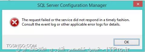

مشکل در فعال کردن SQL Server Agent
سلام من از نسخه 2012 اس کیو ال استفاده میکنم نصبش کردم ولی متاسفانه SQL Agent غیر فعاله میخوام فعالش کنم ارور زرو میده خواهشاً کمک کنید !
استارت نشدن سرویس SQL Server Agent
"The request failed or the service did not respond in a timely fashion.
Consult the event log or other applicable error logs for details."

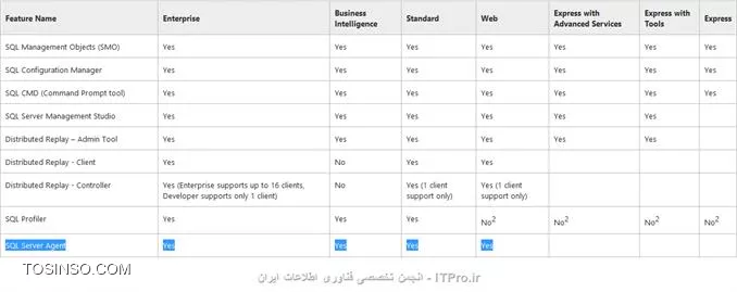

من عذرخواهی می کنم توجه نکردم شما دارید از نسخه رایگان و Express Edition مایکروسافت استفاده می کنید که به گفته زیر اصلا SQL Server Agent در این نسخه پشتیبانی نمیشه ، شما یک تست بکنید ، بعد از اینکه Express Editon رو نصب کردید Management Studio ای که مربوط به SQL Server Express Editon هست رو هم از لینک زیر دانلود کنید و مجددا تلاش کنید ، اما باز هم میگم خود نسخه Express این محدودیت رو ظاهرا داره ، شما یه بررسی از SQLAgentLog هم داشته باشید و Log ای که برمیداره رو هم اینجا قرار بدید :

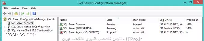

دوست عزیز این مشکل ممکنه از موارد مختلفی باشه ، همونطور که خطا اشاره کرده وارد event Viewer سیستم بشید و بررسی کنید که چه خطایی داره رخ میده متن خطا رو در ادامه ذکر کنید تا بررسی انجام بشه اما برای اینکه حالا یه بررسی هم انجام داده باشید ، مطمئن بشید که سرویس SQL Browser فعال هست ، Protocol ها همشون فعال هستند ، یکبار اونها رو Restart کنید به همراه Database و بعد مجددا تلاش کنید، در ضمن بررسی کنید در تب Logon سرویس که این سرویس با چه کاربری داره start میشه.

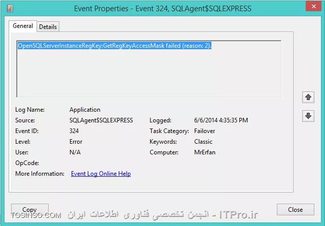

سلام ممنون که جواب دادی بله همه سرویس هارو ریستارد کردم باز نشد و حتی کامل Sql Server رو حذف و دباره نصب کردم باز مشکل حل نشد Event هم چک کردم این بفرمایید
||http://dba.tosinso.com/files/get/8e24c9be-8eb0-406d-b6d8-05f2a7c4252e||
اینم از کانفیگ
||http://dba.tosinso.com/files/get/241acdba-9604-4c42-840b-cb56b50cd0e9||
این نسخه هم از سایت مایکروسافت دانلود کردم نمی دونم مشکلش چیه
اینم از کانفیگ

سلام.
همونطور که دوست خوبم محمد اشاره کرد .در نسخه Express به شما امکان کار با Advanced feature ها رو نمیده.
چون این نسخه رایگانه و دلیل توزیع این نسخه برای این هست که شما یک نسخه سبک برای سیستم داشته باشید و اگر خیلی مهم نیست بتونید به راحتی برنامه رو توسعه بدید و نیازی به خرید نسخه های بالاتر مثل Enterprise نباشه.
/(البته این نکته نیز شایان ذکره که نمیدونستن در ایران این محدودیت رو نداریم و برای هرکاری از خفن ترین نسخه نرم افزارهای مورد نظر استفاده میکنیم بدون کوچکترین نگرانی.این داستان برای اونور آبه)
شما میتونید از نسخه Enterprise استفاده کنید.

سرویس Agent کارش انجام کارهای خودکار مثل تهیه روزانه Backup و Task هایی که نیاز به زمان بندی داره و کارهای دیگه ای رو انجام بده که در این پست نمی گنجه.
فقط بدونید اگر برای محیط تست میخواهید از نسخه Express استفاده کنید.در غیر اینصورت حتما از نسخه های اصلی مثل Enterprise استفاده کنید.
