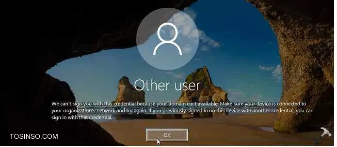

||https://tosinso.com/files/get/9e46fea1-79be-4052-bedf-8e1bc949944d||
سلام.ببخشید من تمام چیز هایی که در بالا دوستان راهنمایی کردن رو هم انجام دادم ولی باز هم یوزر هام موقع لاگین شدن زمانی که اکتیو در دسترس این با این پیام روبه رو میشن.
راهی برای رفع این مشکل هست؟
