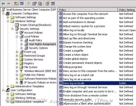

سلام ، چطور می تونم از log in locally کاربرانم زمانی که dc در دسترس نیست جلوگیری کنم ؟

کافیه شما فقط قابلیت Cached Credentials رو از عدد 10 به عدد 0 در Policy زیر تغییر بدید تا دیگه نتونن زمانیکه DC در دسترس نیست رو سیستم Login کنند :
Computer Configuration\Windows Settings\Security Settings\Local Policies\Security Options Interactive logon: number of previous logons to cache (in case domain controller is not available)
همچنین Policy زیز رو هم فعال کنید.
Configuration\Windows Settings\Security Settings\Local Policies\Security Options Network Access: Do not allow storage of credentials or .NET Passports for network authentication

دوست عزیز راهکار ارائه داده شده لطفا با مباحث غیر فنی تاپیک رو پر نکنید، Policy مورد نظر همونهایی هست که ارائه شدند بنابراین مشکل از Policy نیست ، شاید شما دارید Policy رو به GPO ای اعمال می کنید که اصلا به کاربرا و Computer های شما اعمال نمیشه این دیگه یک بحث دیگه هست بررسی کنید ببینید اصلا Policy شما اعمال میشه یا خیر چون راهکار همین هست و بارها هم تست شده ، یه Gpresult بگیرید از کلاینت ببینید Policy مورد نظر اعمال شده یا خیر.
