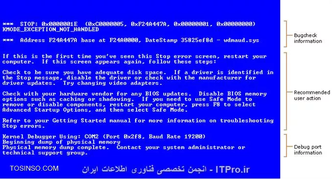

صفحه آبی یا مرگ ویندوز زمانی ظاهر میشه که ویندوز به یک مشکل حیاتی برخورد کنه و قادر به بازیابی و حل مشکل نباشه.صفحه مرگ ویندوز یکی از بدترین خطاهاست که یک کامپیوتر تجربه می کند.صفحه آبی مرگ ویندوز دقیقا برعکس نرم افزار هایی هست که (crash) میشن چرا که اونا کل سیستم را تحت تاثیر قرار نمیدن.صفحه مرگ یک کرش سطح پایین نرم افزاری یا یک خطای سخت افزاریه
صفحه آبی مرگ معمولا با مشکل سخت افزاری یا با مشکلات درایور ها پدید میاد.صفحه آبی وقتی اتفاق میفته که ویندوز به خطای سیستمی "STOP Error." برخورد بکنه.این خطای بحرانی باعث کرش و پایان کار ویندوز به عنوان سیستم عامل میشه.همچنین یکی از علل های پدیدار شدن صفحه آبی مشکلاتی است که بین نرم افزار های سطح پایین با کرنل ویندوزه که صفحه آبی وجود میاد. وقتی که خطای صفحه آبی رخ میده ویندوز به صورت خودکار فایلی را تحت عنوان "minidump" میسازه که محتویاتش شامل اطلاعاتی در مورد کرش هست و این فایل بر روی دیسک شما ذخیره میشه.شما میتوانید با خواندن محتویات این فایل دلیل پدیدار شدن خطای صفحه آبی را بفهمید.
