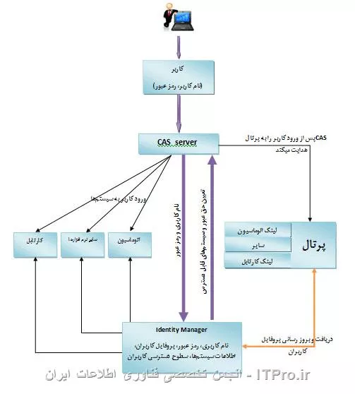

||http://network.tosinso.com/files/get/909550e2-307b-46aa-a952-9c410b414175||
سناریوی پیشنهادی سورن برای یکپارچه سازی به صورت زیر خواهد بود:
• در پایین‌ترین لایه، اکتیو دایرکتوری قرار خواهد داشت. همانطور که اشاره شد، اطلاعاتی مانند نام کاربری، رمز عبور، اطلاعات پرسنلی و ... ، همچنین اطلاعاتی مربوط به اینکه هر کاربری حق ورود به چه سیستم‌هایی را دارد همگی در LDAP قرار خواهد گرفت.
• سیستم‌های مختلف همگی به گونه‌ای تنظیم خواهند شد که این اطلاعات را از اکتیو دایرکتوری دریافت نمایند.
*- کاربر به هنگام ورود نام کاربری و رمز عبور خود را به CAS می‌دهد.
*- CAS این اطلاعات را با اکتیو دایرکتوری چک می‌نماید، چنانچه این اطلاعات معتبر باشند، CAS به صورت خودکار کاربر را در تمامی سیستم‌هایی که حق ورود دارد لاگین می‌نماید.
*- سپس CAS کاربر را به صفحه اصلی پرتال هدایت می‌کند. لینک سایر سیستم‌ها در پرتال وجود دارد، با کلیک کردن بر روی لینک‌ها، دیگر احتیاجی به نام کاربری و رمز عبور نخواهد بود و کاربر به صورت خودکار وارد سیستم‌ها خواهد شد.
*- اطلاعات حساب کاربری فقط از طریق پرتال قابل به روز رسانی خواهد بود، سایر سیستم‌ها فقط از اکتیو دایرکتوری اطلاعات را دریافت خواهند کرد.
