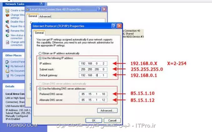

||http://network.tosinso.com/files/get/29ee336a-fead-402a-b5f1-099c6c0f8a79||
یک PDF اموزش کامل روش ICS پیدا کردم با توجا به عکس گفته این ادرس ها در کلاینت ها باید اینگونه باشند چندتا سوال دارم:
1.این ادرس ها باید دقیقا اونی باشه که نوشته؟
2.دفالت گتوی که ادرس ایپی مودم درسته؟
3.اما این دوتا DNS ادرس اینا رو از کجا بیاریم؟؟

اسم کاملش اینه Kerio Control
شما توی DNS خودت باید یا IP های سرور اصلی و سرور دومیت که Additional هست رو بدی یا اگر Replication ندارین دومی IP مودم یا حتی 127.0.0.1 رو هم بعضی ها قرار میدن. چیز پیچیده ای نیستش! یا IP های سرور ها تون و یا مودم های اینترنت دار. بستگی به ساختار سازمانتون داره!بیشتر همین موارده اما شرایط دیگه ای هم هست
