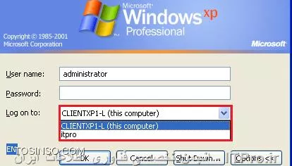

همونطور که مهندس خانلری گفتند بصورت همزمان این کار امکان پذیر نیست ولی اگر میخواهید با کاربر لوکال ( غیر دامین ) به سیستم لاگین کنید راههای مختلف و تقریبا مشابهی وجود داره که یکی از اونها اینه :
و در ویندوز XP :
در زمان لاگین در قسمت Log on to نام کامپیوترتون رو انتخاب کنید و در قسمت User name نام کاربر لوکال ( غیر دامین ) خودتون رو وارد کنید شکل زیر رو ببینید
*و در ویندوز XP :*
