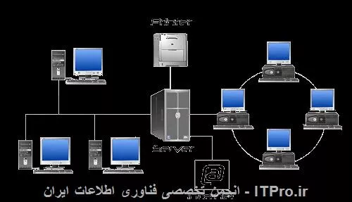

دامین شبیه تصویر زیر هست
||http://network.tosinso.com/files/get/ae9d4622-81e8-4ffd-ad08-143e45bc673d||

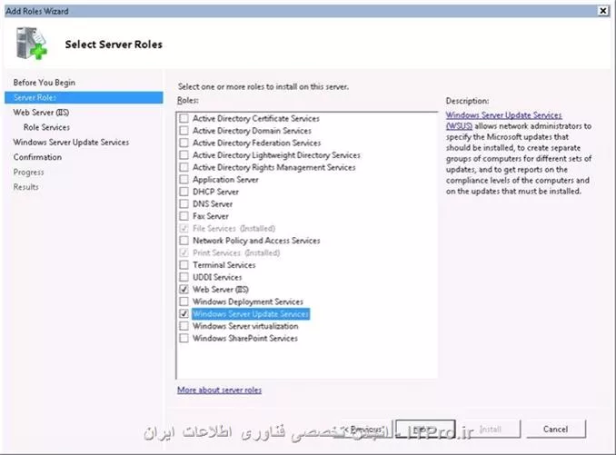

اون سروری که میبینی اون وسط هست یه سیستم هست که روش ویندوز سرور ریخته میشه و کلی امکانات داره کلی رول(Role) داره یکی اش Active Directory هست که تمام یوزر ها با پسورد هاشون اینجا ذخیره میشن یعنی مدیریت یوزر ها راحت تره
رول های دیگه اش هم میتونی تو تصویر زیر ببینی
||http://network.tosinso.com/files/get/639f1402-3b9c-40f7-b065-254dfdbeaada||
