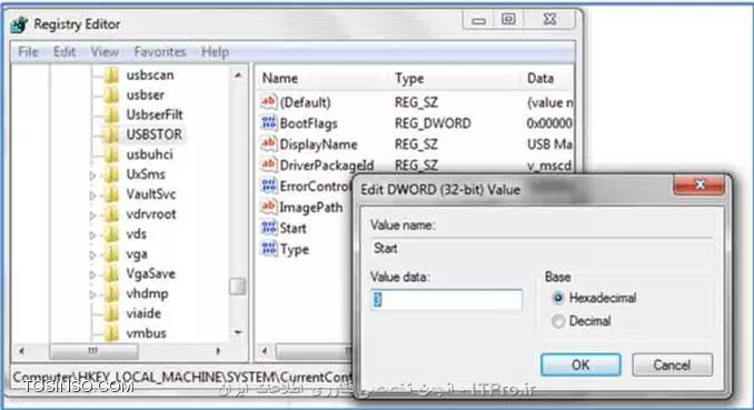

برای فعال نمودن پورت USB مسیر زیر را در ریجستری ویندوز(دکمه Win+R را نگه دارید و در پنجره باز شده regedit راتایپ و اینتر کنید) دنبال کنید:
HKEYLOCALMACHINE\SYSTEM\CurrentControlSet\Services\USBSTOR
سپس در سمت راست فایل Start را انتخاب و بروی آن دابل کلیک کنید.در پنجره باز شده مقدار value data را به ۳ تغییر دهید و پنجره را OK کنید.

برای غیر فعال نمودن پورت ها مسیر بالا را ادامه دهید و مقدار value data را به ۴ تغییر دهید.
در آخر سیستم خود را restart کنید

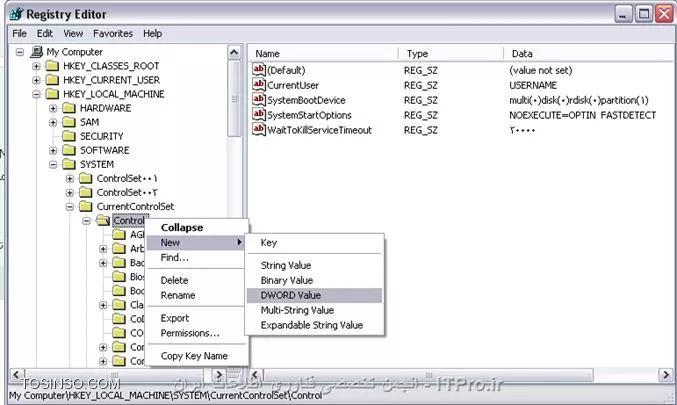

اگر نیست میتونید ایجادش کنید دقیقاً در همون محلی که گفته شده
||http://network.tosinso.com/files/get/6cd3e000-c37d-48d0-b4f2-cf704c8755e8||
كليد StorageDevicePolicies را توسط دستور New Key ،  به وجود آوريد.
