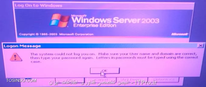

مشاهده پیغام خطا در زمان لاگین به ویندوز سرور
دوستان خوبم این ارور برای چی گرفته میشه
با تشکر از دوستان
یا علی مدد
The system could not log you on. Make sure your User name and domain are correct,
then type your password again. Letters in passwords must be typed using the correct case.
با تشکر از دوستان
یا علی مدد
<ltr>
<ltr>
||http://tosinso.com/files/get/7b9bb6b4-2a6a-4638-bb07-879a04147e48||

دامین هستش دوست عزیز
چیکارش باید کنم که بتونم وارد بشم
پاسخ در 1393/05/19 توسط
نه دوست عزیز
من تو شرکتمون سروری اوردن تست کنیم رمزشو میزنم همینو میگره
رمزم درسته مطمنم

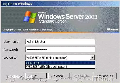

||http://network.tosinso.com/files/get/aacd44dc-cfd7-4809-bf2c-0520d962424d||
دوست عزیز اگر دقت کنید قسمت log on to دو تا گزینه داره که اولیه مربوط به Domain هست دومیه که زده(This Computer) مربوط به ورد یوزر های لوکال هست
با توجه به مورد بالا تست کنید و جواب رو اعلام کنید
موفق باشید

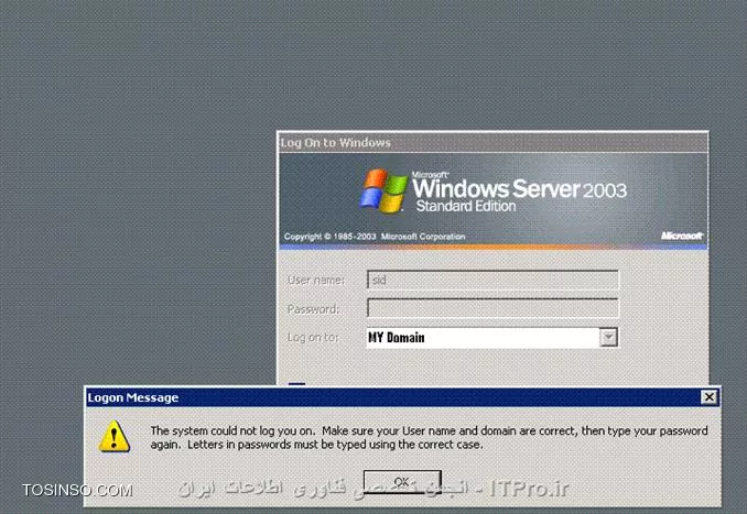

||http://network.tosinso.com/files/get/3010d12d-0337-48e9-830c-53259a990196||
متن پیغام ارسالی شما میگه از یوزر و دامین خود مطمئن شوید
شما هم یوزر رو دارید درست میزنید و هم دامین رو که میگید یکی داره
تو پیغام زده بعد از چک کردن این دو تا مجدد پسوردتون رو بزنید.
از حروف بزرگ و کوچیک مطمئن هستید؟
از فارسی یا انگلیسی بودن کارکتر های تایپ شده چطور؟
