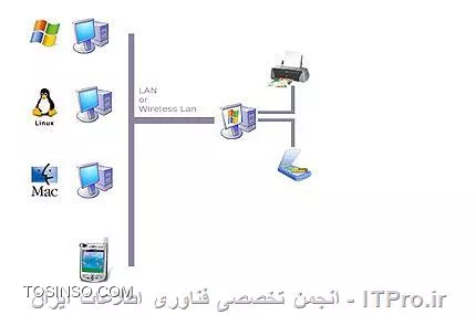

توسط این نرم افزار شما می توانید اسکنری را که قابلیت پشتیبانی از TWAIN را دارا هست را در سرتاسر شبکه به اشتراک بگذارید و همچنین از آن به عنوان یک دستگاه کپی استفاده کنید. این نرم افزار برای کاربران اجازه دسترسی به اسکنر را از طریق *مرورگر* فراهم کرده و این گونه آن ها قادر به اسکن اسناد و همچنین گرفتن کپی با استفاده از پرینتر متصل به کامپیوتری که اسکنر را share نموده است، می باشند. علاوه بر این شما قادر به محدود کردن استفاده کاربرانی با آدرس های ip خاص و یا جلوگیری از گرفتن کپی های رنگی، در زمان استفاده از اسکنر خواهید بود.
|آموزشی در مورد به اشتراک گذاری پرینتر، اسکنر و دستگاه فکس در itpro::https://tosinso.com/articles/41815/%d8%a2%d9%85%d9%88%d8%b2%d8%b4-%d8%a8%d9%87-%d8%a7%d8%b4%d8%aa%d8%b1%d8%a7%da%a9-%da%af%d8%b0%d8%a7%d8%b1%db%8c-%d9%be%d8%b1%db%8c%d9%86%d8%aa%d8%b1-and-%d8%a7%d8%b3%da%a9%d9%86%d8%b1-%d9%88-%d9%81%da%a9%d8%b3-%d8%af%d8%b1-%d9%88%db%8c%d9%86%d8%af%d9%88%d8%b2|
توسط این نرم افزار شما می توانید اسکنری را که قابلیت پشتیبانی از TWAIN را دارا هست را در سرتاسر شبکه به اشتراک بگذارید و همچنین از آن به عنوان یک دستگاه کپی استفاده کنید. این نرم افزار برای کاربران اجازه دسترسی به اسکنر را از طریق مرورگر فراهم کرده و این گونه آن ها قادر به اسکن اسناد و همچنین گرفتن کپی با استفاده از پرینتر متصل به کامپیوتری که اسکنر را share نموده است، می باشند. علاوه بر این شما قادر به محدود کردن استفاده کاربرانی با آدرس های ip خاص و یا جلوگیری از گرفتن کپی های رنگی، در زمان استفاده از اسکنر خواهید بود.
