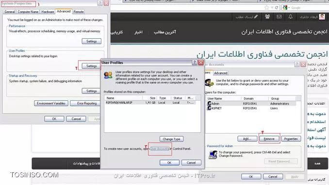

خواهش میکنم کاری نکردم فقط راه زیر رو هم تست کنید راحت تر از روش رجیستری هست و اصولی تر نتیجه رو هم بگید ممنون میشم.
شما وقتی میخوایید یه یوزر رو با پروفایلش حذف کنید طبق تصویر زیر عمل کنید
||http://network.tosinso.com/files/get/1d2ec8e8-b17a-4f0a-9540-095ea2a75ddb||
اینجوری پروفایل هم از ویندوز هم از رجیستری پاک میشه
اگه پروفایل رو همینجوری پاک کنیم با اون پوشه TEMP برخورد میکنیم و مشکلات دیگه هم به طبع به وجود میاد
چون اونجوری هیچ وقت از رجیستری پاک نمیشه مگه اینکه دستی اقدام کنیم
البته من روی XP تست کردم جواب داد اما روی ویندوز 7 همونجور که کاربر picasa گفتند به جای اینکه پروفایلی ایجاد شه با اسم یوزر با اسم TEMP ایجاد میشه
اما اگه طبق تصویر بالا یوزر رو پاک کنیم نه تنها یوزر پاک میشه بلکه پروفایلش و همچنین از رجیستری پاک میشه
این بهترین راه ممکنه هست
