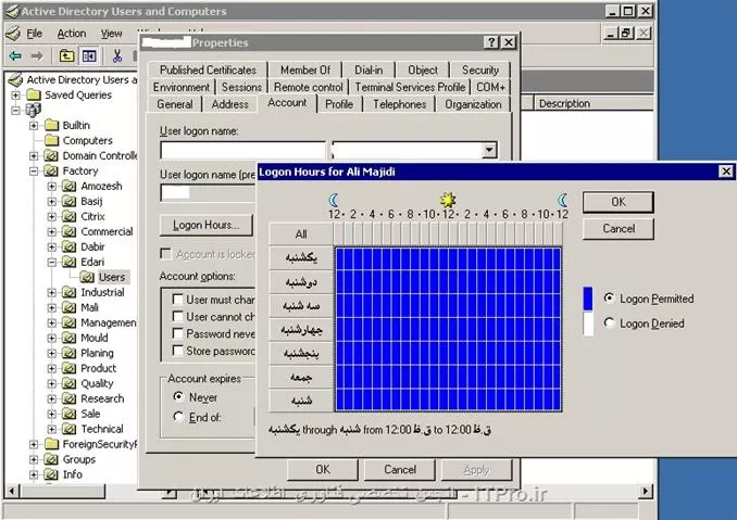

اگر میخوای از طریق خود ویندوز این کارو کنی ، باید یکم دردسر رو به جون بخری...
بعد از اینکه کاربر login کرد ، میتونی تو کنسول ADUS ، به properties یوزر مربوطه بری و اونجا تعریف کنی که مثلا از ساعت 9 تا 10 بتونه login که.

اگه منظور تعیین محدوده زمانی برای کاربران هنگام استفاده از کامپیوتر ها باشه می تونیم از این روش استفاده کنیم.
||http://network.tosinso.com/files/get/c18703e7-ae0c-4c40-8987-951ae7aa029c||
