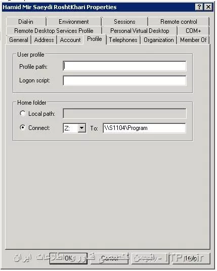

توی تنظیمات خود کاربر اگه اشتباه نکنم از طرق تب profile می تونی تعریف کنی

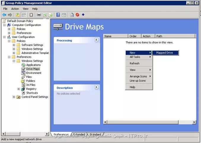

از طریق group policy همه قابل انجامه

در گروپ پالیسی ویندوز سرور 2008 در قسمت Preferences شما میتونستید اما اگر میخواهید از طریق اسکریپت این کار رو انجام بدید ، بایستی یک Bath فایل درست کنید اون روو شیر کرده و دسترسی مناسب برای کاربران رو بهش بدید و در اون دستور زیر رو بنویسید ( حتما باید آدرس تحت شبکه یعنی UNC وارد بشه )
Net use *: \\computername\sharename
به جای ستاره نام درایوی که در کلاینتها قرار هست ایجاد بشه رو بنویسید بعد اون رو در پالیسی Script Logon//Logoff و یا Script Startup//Shutdown تنظیم کنید و به کلاینت ها یا کاربرانتون اعمالش کنید
