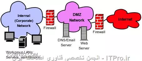

نه به شکل زیر میشه ...
خیلی بخوام کلی و عمومی و غیر تکنیکال بگم به شکل زیر میشه :
||http://network.tosinso.com/files/get/7f4164f9-d9f0-41e7-9daf-619a314cb93b||
ضمنا توی طراحی شبکه درستش اینه که GW  شما فایروال نباشه بلکه فایوال به صورت  transparent  مثل ایست بازرسی داده ها رو واکاوی کنه ...
الان توی این شکل واقعا نیازی به اینترنت دار شدن DC  نیست ...

طبق عکسی که بالا گذاشتم فایروال رو لبه ورودی شبکه قرار میگیره و کل ترافیک شبکه به سمت اون نمیره تنها ترافیک ورودی و خروجی که به سمت اینترنت و dmz میره رو بررسی کنه
انتخاب تجهیزات هم نکته مهمیه که زمان خرید توان دستگاه های مختلف که قرار تو شبکه قرار بگیرند باید بررسی بشه تا یک دستگاه باعث نشه روی کل راندمان شبکه تاثیر بزاره

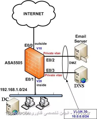

||http://network.tosinso.com/files/get/6f9fae0c-6ca7-4f78-bf89-c7c126828451||
با توجه به شکل روبرو گت وی dc باید فایروال باشه تا بتونه به dns سرور دسترسی پیدا کنه با توجه به این که فایروال به اینترنت متصل هست dc هم به اینترنت اتصال پیدا می کنه که باز هم مشکل سرجاش هست
مگه این که روی فایروال از دسترسی dc به اینترنت جلو گیری بشه
دوستان به نظرتون بهترین حالت ممکن برای این مشکل چیه؟

جواب ساده ای که میشه به سوال شما داد این میشه :
DC شما اینترنت رو صرفاً در مقام DNS Server میخواد پس
راه اول : راه ساده ولی قابل قبول
اینترنت به DC میدی ولی توی فایروال فقط اجازه میدی که ارتباط DC و اینترنت محدود باشه به کوئری‌های DNS ی
راه دوم : راه پیچیده‌تر، گرون‌تر ولی اصولی‌تر
یک DNS سرور راه میندازی
اینترنت رو به DNS سرور میدی ولی توی فایروال فقط اجازه میدی که ارتباط DNS و اینترنت محدود باشه به کوئری‌های DNS ی
به DC سرور اون DNS سرور جدید رو به عنوان Forwarder‌معرفی میکنی
