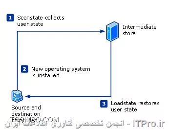

در Wipe-and-load migration همانگونه که در تصویر زیر ملاحظه مینمائید ابتدا Administrator در کامپیوتر مبدا User State ها را به یک سیستم واسط انتقال داده، سپس سیستم عامل جدید را بر روی همان کامپیوتر مبدا نصب میکند و پس از آن User State ها را مجددا به آن برمیگرداند:

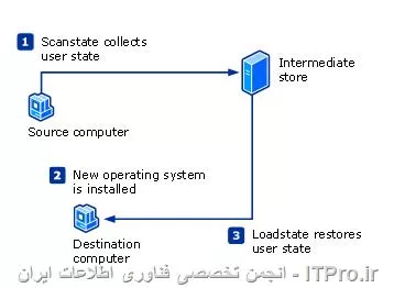

امّا در side by side migration همانگونه که در تصویر زیر ملاحظه مینمائید ابتدا Administrator در کامپیوتر مبدا  User State ها را به یک سیستم واسط انتقال داده، سپس سیستم عامل جدید را بر روی کامپیوتری دیگر(مقصد) نصب میکند و پس از آن User State ها را به کامپیوتر جدید انتقال میدهد:

همانگونه که متوجه شدید در Wipe-and-load migration صرفاً سیستم عامل تغییر میابد و در کامپیوترها تغییری ایجاد نمیشود.
اما فرض کنید در سازمانی سیستمهای جدیدی برای مدیران خریداری گردد که میبایست جایگزین سیستمهای قدیمی آنان گردند منتها با همان User State قبل،  در این صورت side by side migration  مورد استفاده قرار میگیرد.
و یا فرض کنید تا کنون حسابداران یک شرکت بر روی یک سیستم حسابداری با فایلهای مشترک در یک سیستم کار میکنند، حال با خرید سیستمهای جدید برای آنها میبایست از side by side migration استفاده نمود.
