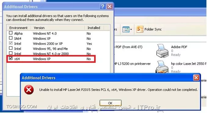

با سلام چند وقت پیش من سوالی رو مطرح کردم که هنوز حل نشده باقی مونده. و دوباره مطرح اش میکنم با امید اینکه حل بشه
ما در شرکت از یک سیستم استفاده میکنیم که پرینترها روی اون شیر شده و از طریق اون سیستم به پرینترها دسترسی داریم سیستمی که پرینترها روش ست شده ویندوز xp 32 bit هستش و کلیه سیستم های 7 ،32 بیتی هم به راحتی از اون استفاده میکنند اما در سیستم هایی که ویندوز 64 بیتی و ویندوز 8 هستن مشکل وجود داره و درایور رو نمیشناسه.
برای اضافه کردن درایور 64 بیتی در قسمت sharing، در قسمت add driver مسیر درایوری را که از سایت hp دانلود کرده ام قرار می دهم، درایور قبلا extract کرده ام و تعدادی فایل inf وجود دارد نمی دونم دقیقا کدوم مربوط به پرینتر می باشد با تست و خطا هر کدام را انتخاب کردم error نا متناسب بودن را می دهد و نصب نمی شود.
2. درایور هایی که من دانلود کردم مربوط به ویندوز x64 و x64 7 و وینوز 8 بوده که فایل inf هیچکدومشون را قبول کرده.
من چندین بار درایورها رو از hp support دانلود کردم و مطمئنم درسته

اما از تصاویر حدس زدم پرینتر Hp laserjet 2015 باشه می تونید از درایور ویستا 64 بیتی استفاده کنید لینک زیر رو ببینید.
