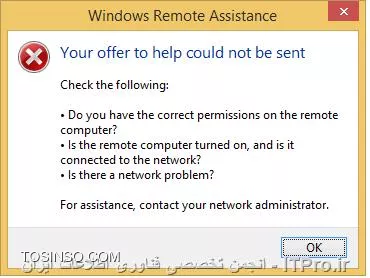

خطا در هنگام برقراری ارتباط از طریق remote assistant

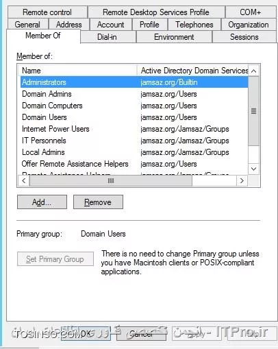

کاربر من عضو گروه remote assistant در دامین می باشد ولی به هنگام برقرای ارتباط با کامپیوتر های سازمان خطای زیر را می دهد

تنظیم شده در واقع تیک Remote Assistance فعال می باشد

در کامپوتر یوزر مورد نظر روی مای کامپوتر بعد روی تب پروپرتیس بعد ریموت سیتینگ و اون دو گزینه پایین که که اجازه میده دسترسی داشه باشیو فعال کن
حتما ساختار شبکه رو برسی کن که امکانات قبلش فراهم باشه
