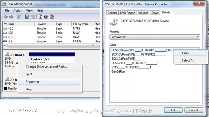

برای بدست آوردن ID های درایوهای مجازی بر روی یکی از کلاینتها چند درایو مجازی ایجاد کنید و در Run عبارت diskmgmt.msc رو بزنید در پنجره باز شده باید درایوهای مجازی ایجاد شده رو مشاهده کنید در جایی که در تصویر نشان داده شده بر روی تک تک درایو مجازی راست کلیک کرده و Properties بگیرید و در پنجره باز شده به تب Details برید در اونجا در قسمت Property کروشه رو باز کرده و Hardware ids رو انتخاب کنید در قسمت Value روی اولین گزینه راست کلیک کرده و Copy رو بزنید و در پالیسی که بالا گفتم قرار داده و لیست کنید .

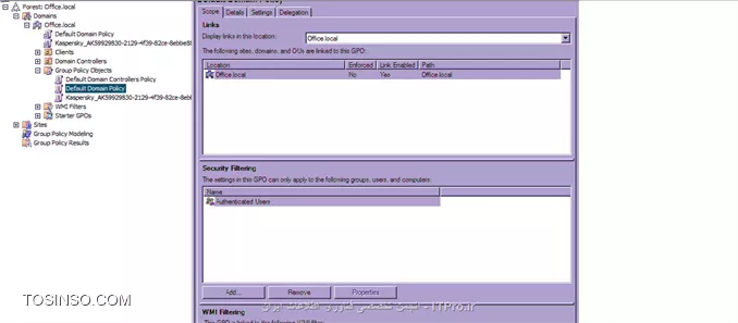

دوست عزیز شما می تونید بر روی کاربر یا گروه خاصی پالسی مورد نظر را اعمال کنید.شما میتونید کاربر های مورد نظر رو داخل یک گروه گذاشته سپس در قسمت Security Filtering گروه را وارد کنید.بدین شکل فقط دسته خاصی شامل پالسی می شوند.
