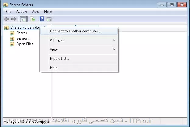

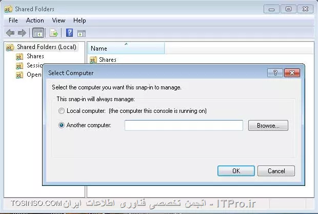

چنانچه شما ادمین شبکه هستید دستور fsmgmt.msc رو در CMD وارد کنید.
کنسول زیر ظاهر میشود .شما می توانید با انتخاب گزینه Connect to به سیستم مورد نظر متصل شده و تمام موارد مربوط به اشتراک گذاری رو ببینید.

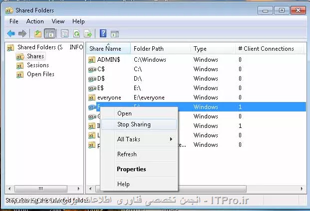

در قسمت Shares می توانیم پوشه مورد نظر را از حالت اشتراک گذاری خارج کنیم.
||http://network.tosinso.com/files/get/2adf11e0-5a89-4506-8dc7-e0581f70845c||

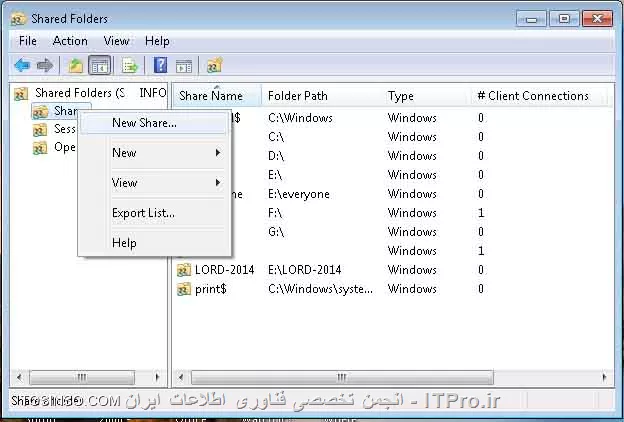

و یا پوشه ای را به اشتراک بگذاریم.
||http://network.tosinso.com/files/get/6d86e265-675d-4b1d-96f9-24de774fdf1e||
