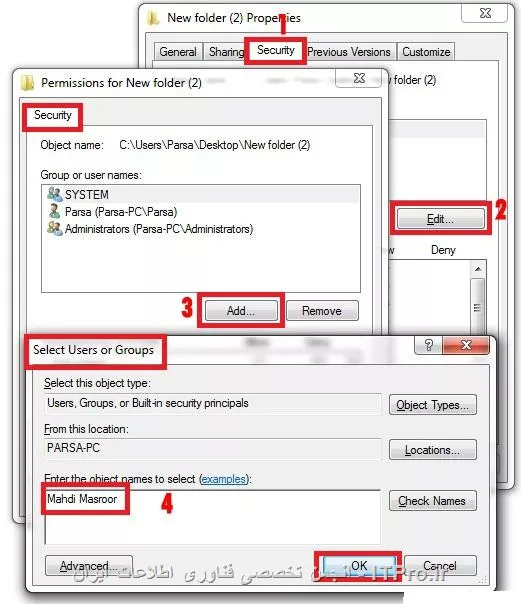

شما بايد به يوزر هاتون مجوز دسترسي بديد روش مهندس صادق پور عزيز کامل هست و اينکه به يوزر ها مجوز Full رو ميدن چون جزء گروه Administrators قرار ميگيرن اما ميتونيد مجوز ها رو Coustomize کنيد و مثلاً بگيد فلان يوزر فقط Read Only و فلان يوزر مجوز Write هم داشته باشه براي اين منظور:
1-بر روي فايل يا پوشه ي مورد نظر کليک راست کرده و “Properties“ را انتخاب نماييد.
2-از پنجره باز شده سربرگ “Security” را انتخاب کرده و بر روي دکمه “Edit” کليک نماييد.
3-پنجره اي باز ميگردد و شما مي توانيد از قسمت “Group or User names” شناسه کاربري که ميخواهيد دسترسي هاي آن را تغيير دهيد انتخاب نموده و ‘OK’ کنيد.
4-حال با انتخاب شناسه کاربري مورد نظر مي توانيد با فعال کردن تيک هايي که در زير “Allow” قرار دارد مي توان به کاربر دسترسي “Full Control“ را داده و بر روي “Apply“ کليک کنيد.
5-در اين مرحله شما پيامي را از طرف ويندوز مشاهده مي کنيد که گفته : "شما در حال تغييرمجوز هاي دسترسي به اين فايل مي باشيد اين تغييرات مي تواند به کاهش امنيت کامپيوتر شما منجر گردد و باعث مي شود که کاربران مشکل دسترسي به اين فايل را داشته باشند" اين پيغام را ناديده گرفته و “OK” کنيد.
6-تمام پنجره هاي باز شده “OK” نموده تا تغييرات اعمال گردد.
5-در اين مرحله شما پيامي را از طرف ويندوز مشاهده مي کنيد که گفته : شما در حال تغييرمجوز هاي دسترسي به اين فايل مي باشيد اين تغييرات مي تواند به کاهش امنيت کامپيوتر شما منجر گردد و باعث مي شود که کاربران مشکل دسترسي به اين فايل را داشته باشند اين پيغام را ناديده گرفته و “OK” کنيد.

ضمناً در قسمت یوزر به صورت معمولی یوزری نشون نمیده باید خودت تایپ کنی اسم یوزر رو اگه چند حرف اولشم تایپ کنی و بعدش Check name رو بزنی خودش برات میاره

در شکل قسمت example ؛mahdi masroor نام user سیستم دیگر را باید وارد کنم؟

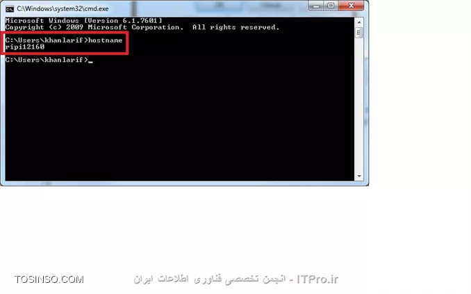

شما وقتی ping میزنید و Reply میگیرید یعنی رابطه شما با اون سیستم رقرار هست فقط نکته ای که وجود داره برای وصل شدن به اون سیبستم از طریق Run باید قبل از IP و یا نام سیستم از دو تا بک اسلش استفاده کنید طبق مثال زیر:
از طریق IP سیستم ها
\\192.168.1.1
یا از طریق نام سیستم ها
\\pc-1
سلام و عرض ادب
از طریق IP سیستم ها
\\192.168.1.1
\\pc-1
ضمناً برای اینکه نام کامپیوتر ها رو خیلی راحت و ساده ببینید میتونید از دستور hostname در محیط دوست داشتنی و ساده و کار راه بنداز CMD استفاده کنید همانند تصویر زیر

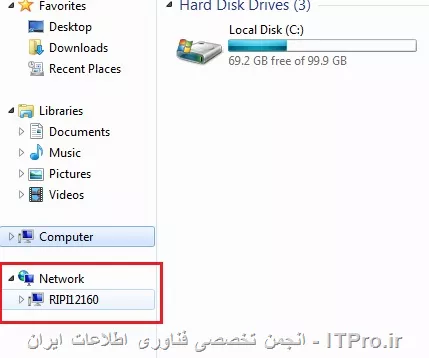

یا اینکه برید به قسمت My Computer خودتون و گزینه Network رو بزنید مثل تصویر زیر
||http://tosinso.com/files/get/ced2dc80-82c2-4bef-8f1c-5961803509e2||
حالا رو هر سیستمی کلیک کنید وارد میشه.
