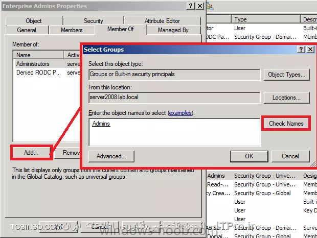

وقتی تو Active Directory شما یوزر تعریف کنید به صورت By Default این یوزر ها Limite هستند و برای اینکه از این حالت خارج شن باید یوزر هاتون رو جزء گروه Administrators قرار بدید
برای این منظور به آموزش های زیر میتونید مراجعه نمایید.
آموزش ساخت گروه | Group در اکتیودایرکتوری و مفهوم Security Group
کاملترین آموزش اکتیودایرکتوری | Active Directory رایگان

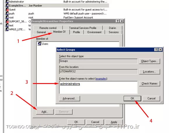

وقتی که شما DC راه اندازی می کنید و Client های مختلف رو Join به اون DC می کنین، کاربرایی که می خوان Log in کنن باید کاربرایی باشن که در AD یا Active Directory خودتون تعریف کردین. به طور پیش فرض وقتی که شما در AD شروع به تعریف نام کاربری می کنید، همه این کاربران با دسترسی محدود ایجاد میشن.
برای این که کابرایی که تعریف کردید بتونن قابلیت نصب و حذف و یا تغییرات در Application ها رو بدن باید در منوی Run دستور dsa.msc رو وارد کنید و در قمست Users از کاربراتون Property بگیرید و در تب member of اونها رو عضو گروه Administrator کنید.
member of
member of tab

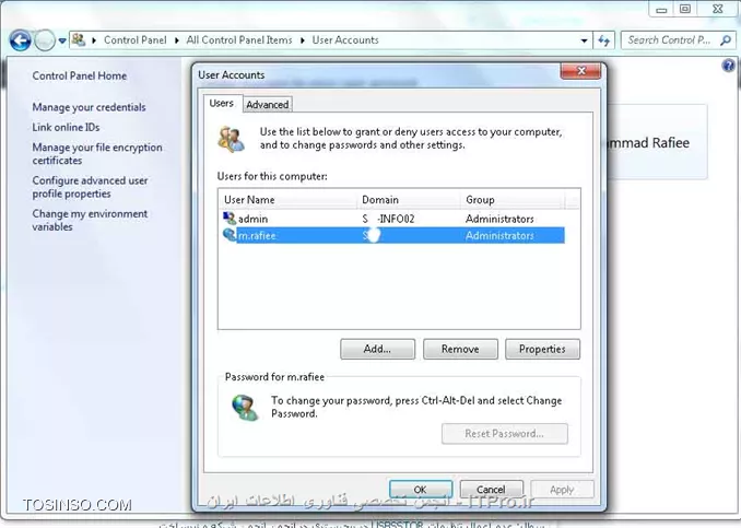

شما وقتی سیستمی رو متصل به دامین میکنید و با یوزرهایی که در اکتیو تعریف کرده اید به سیستم Login میکنید کاربر شما بعنوان Power User شناسایی می شود که دارای محدودیت هایی است.
1- پس از Join سیستم به دامین با یوزر ادمین شبکه یا یوزر لوکال وارد سیستم شده
2- وارد کنترل پنل شده گزینه User Accounts رو اجرا کنید.
||http://network.tosinso.com/files/get/695552bb-79c8-4026-88f3-d46d5f20b7b4||

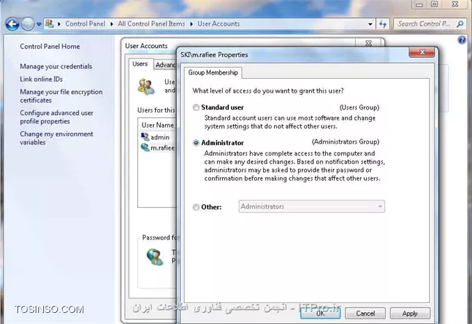

3- گزینه Add را انتخاب کرده و در پنجره ظاهر شده کاربری را که در دامین ساخته اید وارد کنید.
4- سپس کاربر وارد شده را انتخاب و گزینهProperties را کلیک کنید.در صفحه ظاهر شده شما کاربر را جزو گروه Administrator کنید.
||http://network.tosinso.com/files/get/72e97f49-5a2b-4c3a-afc9-561d38c91f89||
5- حالا با کاربر دامین به سیستم Login شوید.

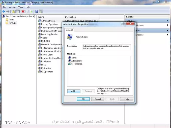

نکته : مراحل بالا را می توانید با دستور lusrmgr.msc  انجام دهید.یعنی دستور را در CMD وارد کنید سپس در پنجره ظاهر شده در قسمت Groups وارد شده و گروخ Administrators را انتخاب و کاربر را در این گروه عضو کنید.
