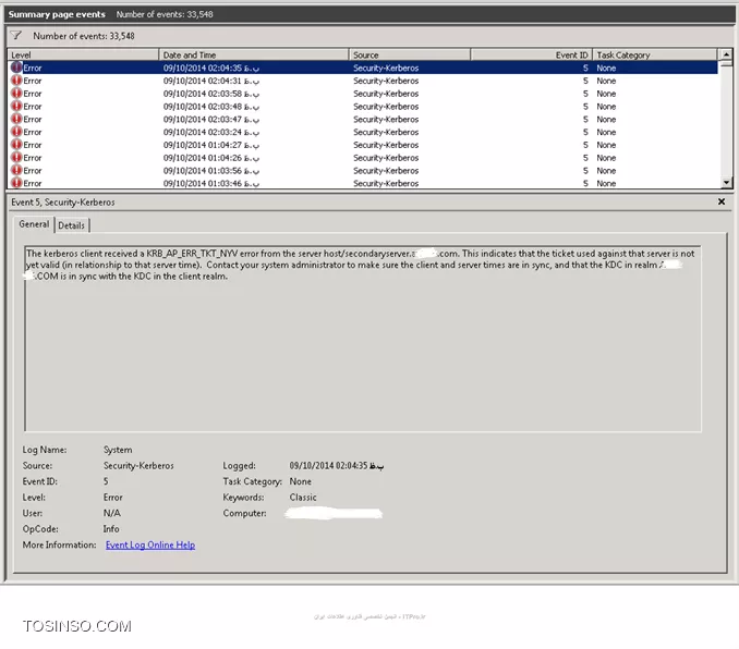

با سلام ، به نظر من یکی از مشکل ترین کارها برای ادمین شبکه بررسی شرایط سرور و Event هایی است که رخ میدهد و معمولا باید به طور مرتب چک شود البته این که گفتم شاید فقط برای من که مبتدی هستم درست باشه ، تفسیر error ها و warninig ها که در سرور شبکه رخ میدهد به نظر من کار بسیار سختی است و دسته بندی اهمیت آن و اینکه کدام مورد خیلی جدی است و بعد از فهمیدن آن باید چه کنیم؟ من از شما دوستان کمک میخوام که در این مورد من را راهنمایی کنید. چند تا عکس هم گذاشتم تا بررسی کنیم.

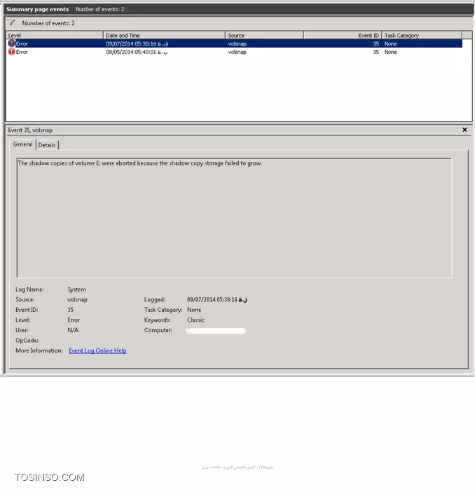

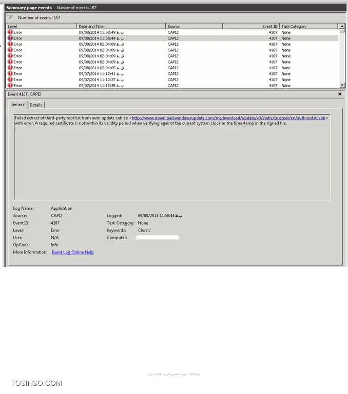

اررورهایی که سیستم داده دوتاش برام خیلی مهمه:
Log Name: Application
Source: Microsoft-Windows-CAPI2
Date: Date and time
Event ID: 4107
Task Category: None
Level: Error
Keywords: Classic
User: N/A
Computer: Computer name
Description:
Failed extract of third-party root list from auto update cab at: <http://www.download.windowsupdate.com/msdownload/update/v3/static/trustedr
/en/authrootstl.cab> with error: A required certificate is not within its validity period when
verifying against the current system clock or the timestamp in the signed file.
Source: VolSnap
Version:6.0
Symbolic Name: VS_ABORT_NO_DIFF_AREA_SPACE_GROW_FAILED
Message: 	The shadow copies of volume E were aborted because the shadow copy
storage failed to grow
من گوگل کردم اما خیلی روشن نشدم

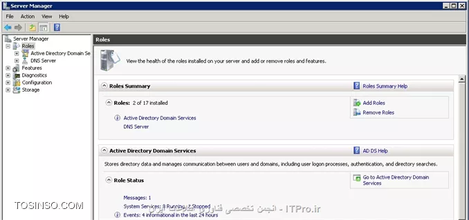

من هر روز یا دو روز یک بار به سرور login میشم و صفحه Server Manager رو نگاه می کنم که توی 24 ساعت اخیر چی گذشته ، اگه وضعیت سرویس Warning یا Error باشه میرم Event مربوطه رو چک می کنم تا ببینم دلیلش چیه
کلا بحث Event ها خیلی پیچیده و مهمه
دوستان لطفا نظراتشون رو در این رابطه بدن
