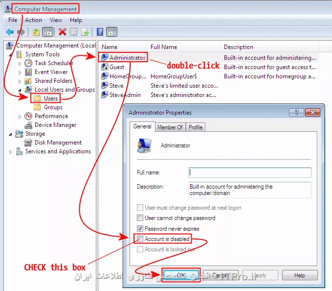

برای اینکه وقتی کامپیوتر رو روشن میکنید بصورت پیشفرض یوزر Limit لاگین بشه میتونید از مقاله زیر که مهندس عچرش نوشتن کمک بگیرید :
با اولین بار لاگین شدن یوزر Limit نرم افزار HandyCafe بصورت خودکار باید اجرا بشه ولی اگر نشد وارد تنظیمات نرم افزار بشید و گزینه ی
Run at startup یا مشابه اون رو اگر وجود داشت فعال کنید تا خود نرم افزار تنظیمات مورد نیاز رو برای اجرای خودکار انجام بده .
Disabled کردن یوزر ادمین خوبه ولی یک عیب بزرگی که داره این هستش که اگر بعد از غیر فعال کردن یوزر ادمین خواستید دوباره اون رو فعال کنید مجبورید که با یوزر Limited اینکار رو انجام بدید که با توجه به محدودیت دسترسی این کاربر امکان انجام چنین کاری وجود نداره و شما مجبورید با استفاده از بعضی روشها مثل استفاده از دستورات Command قبل از بوت شدن ویندوز این یوزر رو دوباره فعال کنید که اینکار خودش کمی دردسر داره . با استفاده از روشی که در مقاله توضیح داده شده ویندوز در ابتدا با یوزر محدود لاگین میشه ولی اگر خواستید با کاربر ادمین لاگین کنید ، Logoff میکنید و اونجا تمام یوزرهای خودتون رو از جمله یوزر ادمین میتونید ببینید و باهاشون لاگین کنید .

ولی در مورد جواب آقای Monsieur Inconnu باید گفت که اگر یوزر ادمین رو غیر فعال کنم ، خوب بعدا که خودم به عنوان ادمین بخوام login کنم اونوقت چیکار کنم؟؟؟؟
پاسخ در 1393/06/22 توسط
هیچی دیگه اکتیوش میکنید ولی با ویندوز نمیشه با بوت یا command !!!
منظورتون اینه که موقعی که ادمین غیرفعاله و من دسترسی یوزر دارم چجوری اینکاررو انجام بدم ؟
بازم پاسخش همونه که گفتم
پاسخ در 1393/06/23 توسط
