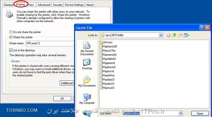

سلام دوست من
مواردی رو که دوستان اشاره کردن همگی درسته، یه نکته کوچیک رو هم من اضافه کنم
ببینید Sharing Device تو ویندوز هایی که یک سرشون سیستم عامل 7 و 8 و یک سرشون XP و سیستم عامل های پایین تر هستش در مرود برخی Device ها برای اشتراک گذاری نیازمند پیدا کردن درایور تخصصی خودشون (بسته یه نوع برند اون Device) هستن. موردی رو که من خودم توی محل کارم با اون مواجه شدم این بود که البته اونجا چاپگر روی یه سیستم XP بود و روی 7 و 8 اجرا نمی شد.
اول از همه مطمئن بشید که با دسترسی Administrator دارید کار می کنید! ببینیدبرخی از پرینتر ها برای نصب شدنشون توی ویندوز های مختلف درایور های خاص خودشون رو می خوان مخصوصاً که اگر قدیمی هم باشند. حتی برای به اشتراک گذاشتن اون هم باید یک سری فایل مخصوص به خودش که عمدتاً هم INF هستند باید نصب بشه!
شما احتمالا با پیغام زیر رو برو می شین
اگر همچین مشکلی دارین فایلی رو که میگه رو توی نت Search کنین و موقع این Error اون رو بهش معرفی کنید.
این مورد روی سیستم XP تون هم انجام بدیدن.

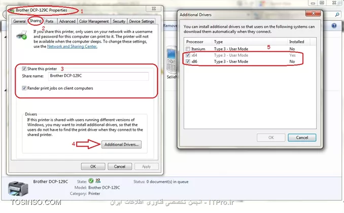

اما مورد دیگه ای رو که می تونم به اون اشاره بکنم از چاپگر خودتون Property بگیرین و موارد زیر رو هم توی اون بررسی کنید.
