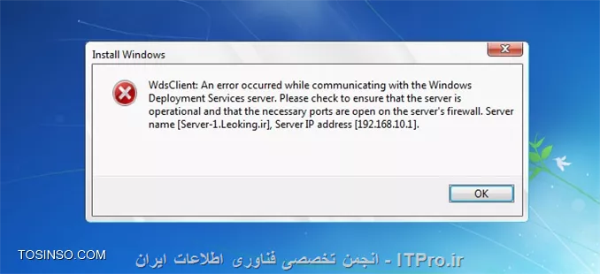

من در هنگام بوت شدن ویندوز سون تحت کارت شبکه به مشکل زیر برخورد میکنم , لطفا راهنمایی کنید .پیغام خطا در هنگام بوت شدن ویندوز
WdsClient: An error occurred while communicating with the Windows Deployment Services server.
Please check to ensure that the server is operational and that the necessary ports
are open on the server's firewall.  Server name [wds.leoking.ir], Server IP address [192.168.10.1].

سلام دوستانسلام دوستان||https://network.tosinso.com/files/get/53a279ab-3e9e-471e-a891-56dcf982bd22||
این ارور برای من ظاهر میشه

با توجّه به توضیحات خوب دوستان، در صورت حل نشدن مشکل بد نیست این موارد را نیز کنترل نمائید:
اگر DHCP و WDS بر روی Subnet متفاوت قرار دارند، DHCP options 66 and 67 را به تنظیمات خود اضافه کنید.
امّا اگر DHCP و WDS بر روی یک سیستم شوار شده اند، گزینه «Windows Deployment Services to not respond to any client computers» با مشکل روبرو خواهد شد و برای رفع این مشکل حتماً می بایست DHCP option 60 در DHCP tab غیر فعال گردد.

این مشکل دلایل مختلفی می تونه داشته باشه ، اولیش این هست که فایروال سرور WDS شما اجازه عبور ترافیک از پورت های مورد نظر WDS رو نداده که شما برای تست می تونید فایروال رو خاموش کنید و مجددا تست کنید ، اگر نشد مشکل از فایروال نبوده ، دومین احتمال این هست که درایورهایی که شما در Image قرار دادید با دستگاه شما تناسب نداره و امکان نصب سیستم عامل رو نمیده ، کاری که می تونید انجام بدید برای تست این هست که همین روش رو روی یک سیستم قدیمی تر آزمایش کنید شاید با تنظیمات سخت افزاری همین سیستم فقط مشکل دارید ممکنه درایورهای جدید سیستم با WDS هماهنگی نداشته باشند در نهایت بررسی کنید که پوشه reminst ای که برای نصب ایجاد کردید دسترسی های لازم رو به گروه Everyone داده تا بتونید عملیات نصب رو انجام بدید و یکی دیگه از مشکلات ممکن رو هم دوستمون alimoradism در پست قبلی اشاره کردند که باید همه موارد رو بررسی کنید.

این مشکل به علت تنظیمات زیر در group policy اتفاق می افتد
Default domain policy > Computer Configuration > Administrative Templates > System > Remote Procedure Call > Restrictions for Unauthenticated RPC Clients.
برای رفع مشکل تنظیمات رو به صورت 'not configured' یا 'disabled' دربیاورید
اگر با این روش حل نشد یک OU بسازید و Group Policy inheritance رو حذف کنید

سلام. دوستان من واقعا گیر کردم تو این مرحله . یک هفتس تمامی راه حل های گفته شده تو اینجا رو تست کردم . تو فروم های خارجی . ولی دریغ از حل مشکل . تو رو خدا اگه کسی این مشکلو حل کرده بگه . با روش های گفته شده در بالا جواب نداده . WDS روی ماشین توی ESX ، دی اچ سی پی روی یه ماشین دیگه با ساب نت متفاوت ، هر دو جوین دامین هستند .کپچر ایمیج از ویندوز یه سیستم گرفته شده و موقع کپچر با یوزر ادمین دامین صورت گرفته که روی WDS دسترسی کامل داره . . در حالیکه پینگ WDS رو داره . همه چی اوکی هست . درایور کارت شبکه هم بهش اد کردم .فایروال هم خاموشه . پالیسی خاصی هم نیس .تنظیمات DHCP پورت 66 و 67 انجام شده . اما موقع نصب همین خطای بالا رو میده .
