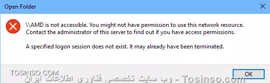

پیغام عدم دسترسی در شبکه
وقت بخیر
دو سیستم با کابل LAN شبکه کردم .یک سیستم ویندوزش xp و دیگری ویندوز10 . تمامی مراحل برای شبکه کردن انجام دادم ولی متاسفانه با پیغام عدم دسترسی روبرو میشم.
ping آی پی در دو سیستم reply است. ارتباط کاملا برقرار است ولی از هیچکدوم از سیستم ها نمیتونم به دیگری وصل بشم.
