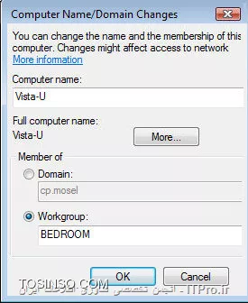

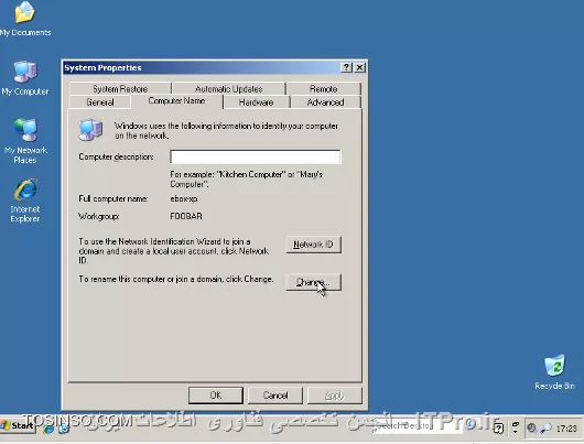

برای این که یک PC که به دامین Join شده رو از DC خارج کنید، در ابتدا با یوزری که دسترسی Administrator داره Log in کنید.
بکمک کلید های ترکیبی Windows+R وارد منوی Run سیستم بشید و دستور sysdm.cpl رو وارد کنید.
از پنجره system Property تنظیمات رو در حالت Workgroup تنظیم کنید و U,P مربوط به DC قبلی رو وارد کنید تا از Join بودن خارج شید.
با OK کردن این تنظیمات یک باز سیستم شما Restart شده و به حالت workgroup بر میگرده.
